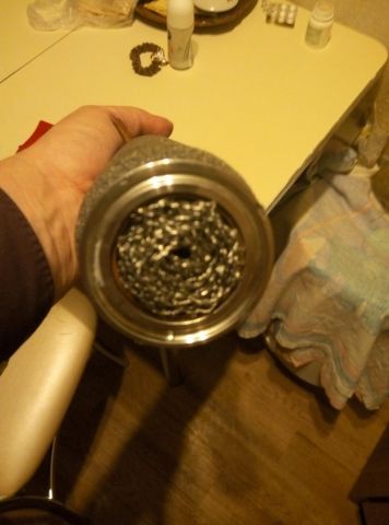

Подскажите ещё пожалуйста, засыпал я спн 8*8 сантиметров 40, с двух сторон поставил пыжи из рпн по 5 см шириной и 35 длиной (труба 35). Не плотный пыж?
или миллиметров?
Не плотный пыж?
нет нормальный.
Изменено пользователем БайбаК
Западлецо сделал с царгой.Лучше утопить их см на 2 с каждой стороны вглубь,а то может захлёб возникать из заподлеца.
или миллиметров?
сантиметров 40 там было по смыслу... просто коряво написал
[member=кило115],вот так пойдет?
[b][member=michcty][/b], вроде нормально
