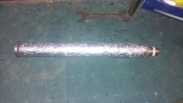

Чё то мне латгальского коньячку захотелось,с остального меня последнее время в запои бросает :).Отгоню сахарную на насадке 5 на 8.Трубу решил так собрать.Вроде должно будет тело 93-94 идти.Пыж вверху стоит для лучшего отбора голов,без него дольше головы будут отбираться,проверено на опыте моём.Труба 48ВНД.После отбора голов +0.3 гр поставлю и 4\6 на автоматике поставлю.С такой сборкой считаю не обязательным выравнивание РК,набивка переодически идёт.

Ген, поясни что пыж сверху дает?
Ты головы по проценту от АС или по нюху отбираешь?

[b][member=ГолыйБегун][/b], Как я понимаю про пыж.Возврат с дефа на него капает и на нём опять испаряется.Не будет пыжа и если будет пустота в РК,то будет в середине колонны испарятся и опять в деф попадать.По нюху и времени на головы я пришёл к мнению что если в рк есть пустота,то пыж вверху надо поставить.
[b][member=кило115][/b], Гена, недоректификаторщик ты знатный, а вот чертёжник херовый. Ничего невозможно прочитать на твоей картинке.
[member=baltis],А ты нажми на картинку и она во весь экран станет :)
