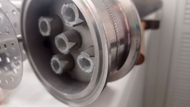

И вновь нужна помощь зала. После перевооружения в навеске 1,5" появилась царга 2" с 35-ю см СПН5Х5. Теперь меня перемкнуло относительно УО. Беру по жидкости  через УО 1,5" с орошением и гвоздём в башке застряла мысль о его степени достаточности в связке с новой насадочной. При увеличении мощности нагрева не окажется ли это слабым местом пересобранной навески и не спровоцирует ли захлёб разница в проходных сечениях? Про производительность узлов отбора в инете ничего не нашёл. Полторашный холодильник Димрота справляется на ура.
Другими словами, надо ли двигать в лабаз или угомониться и продолжать получать дистиллят с имеющимся УО. Спасибо.

Не спровоцирует. Главное, сужение насадкой не забивать.

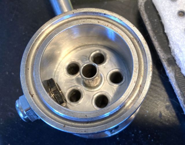

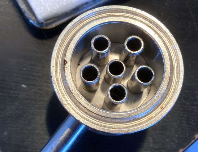

Производительность узла отбора, если он по конструктиву является узлом полного отбора, ограничивается пропускной способностью выходной трубки и дальнейших сужений, если они есть. Всë, что не будет успевать слиться в отбор, будет возвращаться в колонну
Вышесказанное не относится к узлам отбора с псевдоавтоматической регулииовкой ФЧ типа такого.  Пришлось дорабатывать его до УПО, потому что не обеспечивал нужную скорость отбора (вместо 2,9 - 1,4 л/ч)

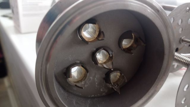

У меня вот такой. Как бы совсем иначе выглядит.
И что посоветуешь?

@Хопёр этот узел, если уровень переливов выше трубки отбора, обеспечит полный отбор (пренебрежем случайным попаданием сконденсированной флегмы напрямую через трубки, если такового нет на постоянной основе в случае, если флегма с нижней части димрота стекает прямо в центральную трубку - можно проверить с помощью диоптра).
Производительность можно измерить, подавая в него воду.
