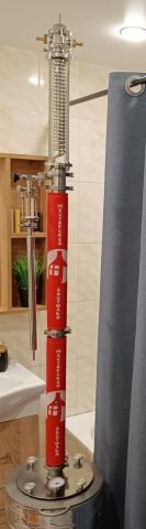

Почти все приблуды приехали. Кроме фальшдна. Будет позже. Сливные трубки МЦ и УО сепараторного типа заканчиваются резьбой 1/4. Найти штуцер нереально, а потому для УО пришлось покупать шаровый кран 1/4 с выходом а ля штуцер 8мм и на него уже нанизывать игольчатый. С МЦ другой подвох. Колба моего диоптра с внутренним диаметром 34мм, а МЦ рассчитана на 35! Подошёл диоптр товарища. Обменялись.))
Переливные трубки УО (5+1) разтличны по высоте, что мне показалось толковым решением, так как переливаться будут не сразу из пяти. Ну это когда центральная самая короткая не будет справляться. Например при работе колонны на себя.
Теперь жду, когда в гидрозатворе перестанет бухтеть и уровень устаканится. Ещё жду фальшдно, чтобы сварить пшеничную брагу на тэне. Для меня это впервые, а потому побздёхиваю возможного пригара. Теперь соображаю, в сборке МЦ/РПНмедь 30см/УОсепараторн/Димрота куда поставить термометр и надо ли дырявить крышку куба  для монтажа манометра.
Изменено пользователем Хопёр

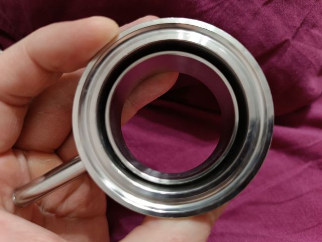

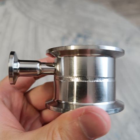

@VVS2177 Дмитрий Нержавей ВК делает их, есть ещё человек Александр Рожко, есть на авито несколько человек, тоже толково делают.
Кстати колонна "2" дюйма на метр насадки, 95см СПН 5х5мм
(0,3) и 5см РПН, нагрев 2,3кВт, скорость отбора 1,8л/ч, в итоге вышел НДРФ 96,2% (с учётом погрешности на температуру), делал с сахара пробный, теперь думаю так же с зёрна для пития в белую. Заказал 800колец Рашига 9,5х10мм, хочу на той же колонне но на 50см с кольцами по пробывать сделать лялю для бочки, с зерновым попасть в 90%.
А узел отбора этот вообще нравится, классно работает, легко настраивать и судя по всему орошение гуд у него.
Сейчас докупил УНО, тож нравится как сделан, в деле буду пробовать....

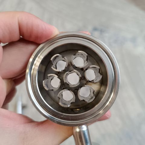

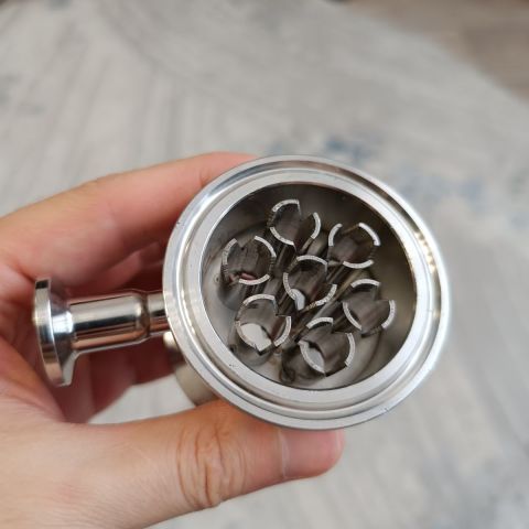

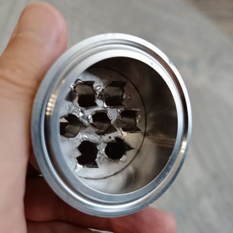

   Раньше давал на него ссылки, давай повторю, ну это разве что поржать
  https://market.yandex.ru/product--uzel-otbora-i-orosheniia-klamp-1-5-diuima-separatornogo-tipa/102677914455?sku=102677914455&do-waremd5=Y-zq4kkZG_DC5diPYGgUeA&uniqueId=1054232   Это вид сверху.
https://www.ozon.ru/product/uzel-otbora-separatornogo-tipa-na-1-5-dyuyma-s-kontsentratorom-flegmy-v-tsentr-1066918999/?asb=XU0lAOHbzo2ZuWwHWyQGuaEjcJ%2FqkHhZRGQMs9vc2Co%3D&asb2=9wSvKO_RMxK1qa-52RtHrfCd7TmYzSkyRvm63x-sSp-0OOZrFdUlIUaPTVBXrSIG&avtc=1&avte=2&avts=1705252754&keywords=узел%2Bотбора%2Bсепараторного%2Bтипа%2B2%2Bдюйма&tab=reviews

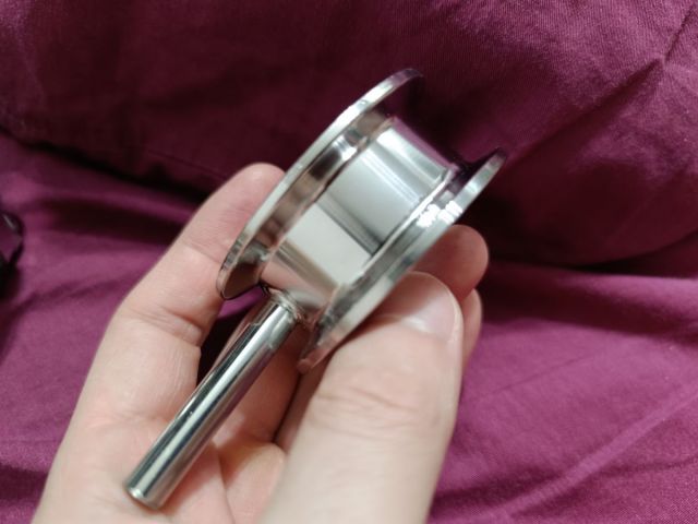

  а это вид снизу
@Dekabrist спасибо.
Да уж, пары точно пойдут одни туда другие сюда.
Блогеры + маркетплейс = шляпа. И не дешёвая.

9 часов назад, dim65 сказал:
А у тебя сколько паров при варке дистиллята?
Прежде чем пытаться острить и фантазировать, для начала неплохо бы вникнуть в элементарную логику работы узла. Пока у тебя почти по Довлатову: "Я видел тех, кто видел Ленина".

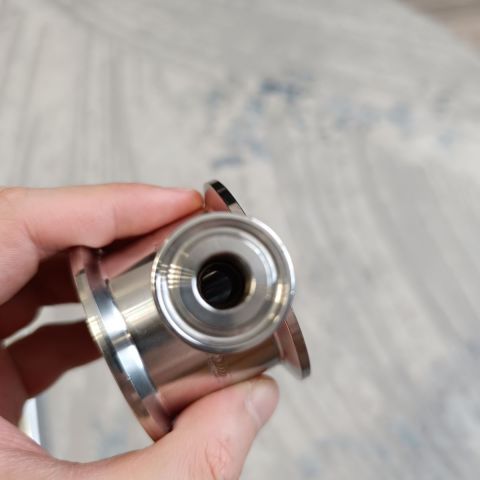

16 часов назад, Dekabrist сказал:
Это вид сверху
Спн сверху, 5см СПН снизу, - эффект тот же самый. Про самые крепкие пары спирта :rofl:
