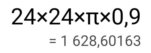

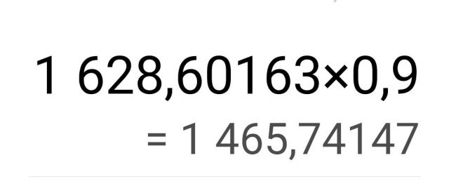

Потому что для 2"трубы учитывая  площадь сечения  умножив на 0.9+теплопотери получается  1,8квт,но при такой мощности идёт хим привкус(изики)
@sidano попробуйте снизить мощность
Отбор попробуйте такой
Мощность с учётом теплопотерь?
Вы уверены, что идут изики, а не эфирки?
