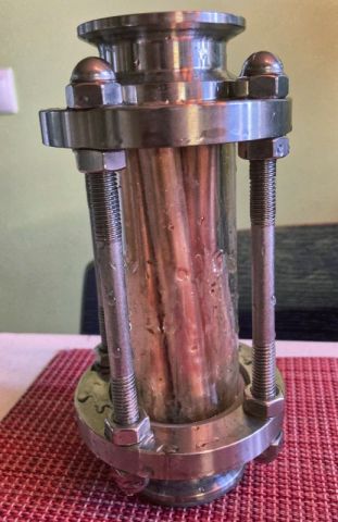

Тёзка, у меня проблема не в способе контроля, а в том, почему при добавлении диоптра в конструкцию процесс перестаёт быть стабильным. Прозвучало предложение промыть насадку. Промою. Где ещё может "греметь пуля"?
P.S. Кстати, а может быть и нет, практикую вот такую сборку потстилл при первой варке. Пяток медных трубок в диоптре обеспечивают неплохую площадь контакта с паром и не нужно никакой медной царги.

Но тут другая напасть. Вчера решил разузнать про многотрубную царгу. Принцип работы понятен, но не могу сообразить, если впендюрить МЦ в стандартном диоптре 1,5", качество дистиллята станет ли лучше или из за малого количества трубок и ограниченной высоты дивчинка вые...ки не стоит?

Имею ввиду лучшее разделение по фракциям, а значит более чистый продукт. Видимо вопрос формулировал невнятно. МЦ в стандартном диоптре 170мм 1,5" это шесть невысоких трубок. Так вот будет от такой конструкции толк или это лишь "показометр" и для нормальной работы этот узел должен быть гораздо большего объёма? К примеру МЦ высотой около 300мм в колбе от 2-х дюймов с большим количеством трубок. Ещё раз замечу, что сборка только для  фруктовых и зерновых дистиллятов. Ректификацией не занимаюсь.

Варить с медью в кубе, по поему разумению, занятие полезное лишь для очистки этой самой меди. Сернистое сопровождение медь нейтрализует в паровой зоне. Да и то отчасти. Медные трубки ( диа. 10мм, 5шт. длиной 150мм) в царге или в диоптре при первой варке потстиллом. При второй варке ставлю медные  и нержовые РПН , чтобы набрать только общее количество насадки и не более.
ИМХО, сколько дюймов твой коротыш, столько дюймов и ММЦ по диаметру. Иначе узковато.

У меня вся сборка 1,5", потому и МЦ в диоптре предполагаю в том же размере. Я спрашивал, будет ли толк с таким диаметром или однозначно нужно ставить увеличенный диаметр/высоту.
