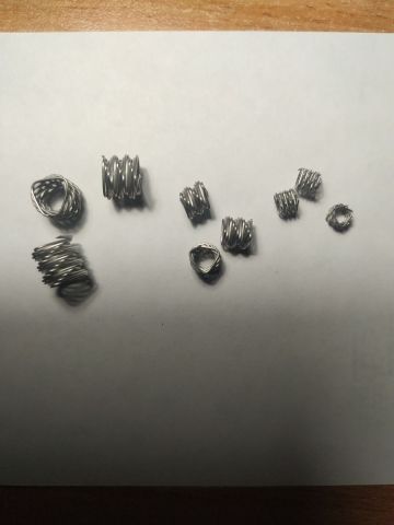

@Михаил40 , спасибо за развёрнутый ответ! Но у меня есть какое-то ощущение несоответствия. Смотри! На 48см 4*4 получилось 92,5%, а на 45см 8*8 получилось 93%, т.е. практически одинаково. А ведь ВЭТТ у 8-ки примерно вдвое выше, чем у 4-ки. При условии, что ФЧ и там ,и там одинаковые. Т. е. напрашивается вывод: увеличить высоту засыпки 8-ки ,а ФЧ понизить,увеличив скорость отбора. Плюсов два: выше производительность и большее количество насадки лучше держит изики и хвосты. Или ошибаюсь?
8 Х 8 и 4 Х 4 у меня из проволоки разной толщины.На 8-ке проволока толще-0,5.На 4-ке проволока 0,3.
На 6-ке проволока 0,45.
Толщину проволоки на крупную спн выбирал специально,чтобы при больших размерах спн не мялась и не деформировалась.6-ка оказалась не востребованной.Она по параметрам близка к 8-ке.Её на НБК думаю неплохо  использовать можно.Не мелка,не велика и устойчива к деформации.
Намотка у этих спн разная.
И потом выше я писал,что измерял высоту засыпи не совсем точно-рулеткой.
А так конечно попробовать можно поиграться.И об этом выше тоже писал.
Всё индивидуально и строго повторить думаю не получится.
Слево на право 8-ка,6-ка и 4-ка.
На 4-ке намотка "пушистее и воздушнее" из-за этого и такой результат.
