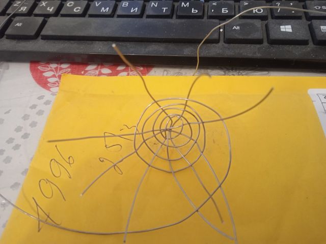

А самому сплести? Наука не хитрая. После второй сотни попрет.
Начало по две/три проволочки крест на крест. Можно закрепить допустим гвоздиками на фанерке.  Получаются 4 луча. Вводим длинный пятый нечётный и погнал по кругу через один. Сразу формуешь сферу. На нужном диаметре заплел всё по окружности для жёсткости.  Плотность плетения по месту.

Читаю и охреневаю, какие у людей проблемы. По 1000р платят за какие-то безделушки. Проволочный каркас на пробке от Шампанского, - почти готовое решение. Скрутил-сплёл основу из этой проволоки, во внутрь - путанку и ... вот оно счастье.
Что-то типа этого.
