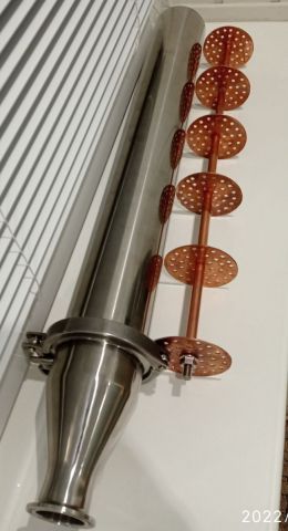

Как раз-то 600-700 мл легче крутануть саму, чем покупать. Да и в трехдюймовку явно больше должно войти. Почему и говорю, что проще 8 кружков из листовой меди вырезать, да отверстий просверлить, получив провальные тарелки

Но покупать два пакета насадки по 3000 р. - увольте. Вот альтернатива - 8-10 провальных тарелок из меди. На 6 в трехдюймовке попробовал - для пития вбелую совушки многовато, но для бочки и щепы - самое то. Сейчас буду вторую партию перегонять на сырец, второй перегон попробую на 8 тарелках, думаю поменьше сивухи будет

Поэтому дело не в насадке. А в режимах. Единственное, что на крупной насадке проще получить желаемый результат. А в ближайшее время надеюсь добиться подобного результата на провальных тарелках, чтобы разорить производителей СПН)))

Провальные твои тарелки на 3' работают ху...,ну плохо в общем, нужны колпачковые, и сам ты их сделаешь вряд-ли. Комплект медных провальных стоит дороже СПН. Так что сам вперёд не разорись.

Пройденный этап. Делал. Дорого, муторно, неинтересно
6 минут назад, RSM сказал:
Отнюдь
4 минуты назад, RSM сказал:
Ну, если, в кривых руках, то согласен. Есть формулы для правильного расчёта их параметров и режимов работ
