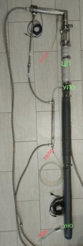

@baltis а чего странного то? Старо как мир.
ЦП, УНО и колонна с запасом ТТ
@baltis у меня вопросов нет уже давно. Если есть проблемы, могу подсказать
