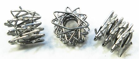

Тот же Силиваненуо сделал анонс новой насадки СпН которая не треугольником завивается, а овалами
Наверное про эту разговор:
Это уникальная насадка: спирально — ромбическая (как и спирально — эллиптическая) насадки являются лучшими представителями всего семейства спиральных проволочных насадок (по своей геометрии они очень похожи). Имеют такую же эффективность, как классическая СПН (даже бОльшую) и многократно превосходящую производительность.
Она очень «дырявая», порозная, что видно по фото — сопротивление стеканию флегмы минимально, сопротивление движению пара тоже минимально. Но эффективность этой насадки прямо пропорциональна производительности — просто потому, что поры, через которые поднимается пар (и стекает флегма) являются элементарными ячейками массообмена. Чем больше таких ячеек, тем больше поверхность массообмена и тем больше эффективность. Количество таких ячеек (пор насадки) и их площадь зависят от геометрии витка:
Площадь пор этой ромбической насадки многократно превосходит площадь пор классической трёхгранной СПНки."
Не, он овал рисовал вместо треугольника , саму насадку не показывал, посмотри видос в Ютубе вбей азбука винокура Селиванкнко
26 минут назад, Naruto сказал:
@Михаил40 ну не знаю выглядело не так,  на этом рисунке ромб, а там именно овал был на рисунке..

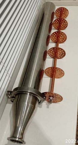

@baltis ты чего-то попутал. Я сторонник этой темы, спроси у Димы Антела, мы даже в личке общались. И я эту технологию для себя отработал, но не останавливаюсь на этом, а двигаюсь дальше. Например, хочу в обозримом будущем по мотивам этой ветки отработать короткую, но не насадочную, а уже тарельчатую колонну
Извини, что сам делал, а не у тебя заказывал
7 минут назад, VVS2177 сказал:
Я так не могу. правильно, что не заказал. :-)
8 минут назад, VVS2177 сказал:
хочу в обозримом будущем по мотивам этой ветки отработать короткую, но не насадочную, а уже тарелочную колонну
Я пробовал на колпачковой, что-то не понравилось. Напиши потом, что получилось на тарелках.
4 минуты назад, baltis сказал:
Тоже пробовал на самосборной колпачковой
И тоже что-то не понравилось.
Видимо то, что делал 10 тарелок, а это уже не дистилляция, но ещё не ректификация
