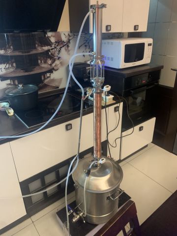

Всем привет. Отписываюсь о своем перегоне который ранее планировал и обсуждал здесь. Сырец планировал ячменный солод 28%. Но решил попробовать на дробине с сахаром.
СС Сахар+Дробина кр. 35% 18 литров. Куб 37 литров нержа в кубе ТЭН на 3квт. Далее сразу стаканный узел нижнего отбора. Царга 2" вн 48 помоему. 50 см внизу термометр знаю что не правильно но по середине врежу позже. Легко с крученая 10 см рпн в длину  60 см 4 нити. Потом кольца рашига ( медный кабель гост примерно 8*8 мм. ) 30 сантиметров засыпки и остаток РПН 40 см. Далее узел отбора по жидкости ХД2 от СИВ Шульман. Далее диоптр и холодильник с тса в нем так же медный кабель на все трубки.  РМ 2 нагрев.
Подаваемая мощность 1.7 квт отбор голов 110 мл\ч отобрал стабильно 700 мл.
Далее перешел к отбору тела. 1.1 л\ч. Открыл УНО 1 капля в 2 секунды собиралась вонючая желтая жижа.
И тут начались пляски начала скакать температура в узле отбора тела. 74.9- 75- 75.1- 74.9
Понизил мощность до 1.5 квт вроде все устаканилось. Прыгала на 1 десятую вперед назад.
Продукт на выходе еле дотягивал до 93% кр. со временем поджисал отбор до 900 мл\ч
Собрал 4.5 литра. Постоял пару дней. Вчера разбавил 0,5 до питейной 40 гр. Прет сладостью может быть дюшесом на вкус говно редкостное как понимаю хапнул кучу хвостов хотя с узла отбора собрал почти 1 литр.
Кто даст совет что делал не так на свое имхо? Далее перегон солода и очень страшно получить такой продукт. Насадки досыпать? Либо она крупная и никогда не сможет удержать хвосты? УНО поднять на диоптр и поставить РПН? Досыпать насадки сделать полную царгу? Подавать более меньшую мощность или большую?

25 минут назад, Максим2569 сказал:
1. В диоптр 1 рулон РПН, и установить между кубом и УНО.
2. В царгу поставить нормальный опорный элемент (пУтанка или Шульмановский концентратор)
3. Заполнить царгу полностью колечками.
4. Убрать всю медь выше УО.
5. Установить ТД в середине (или даже выше) царги.
6. Утеплить куб и царгу
3 минуты назад, okun сказал:
Купил ) Он вылетает из царги этой) А вот в стекляную норм встает.
А так все понял буду утеплять термометр подниму придумаю какую опору поставить и из холодильника медь убрать. Благодарю за советы.
Только что, Максим2569 сказал:
У него в каталоге есть для 48-й и 50 трубы. Скорее всего у тебя царга 50-я (ХД-2),  а концентратор 48-й.
