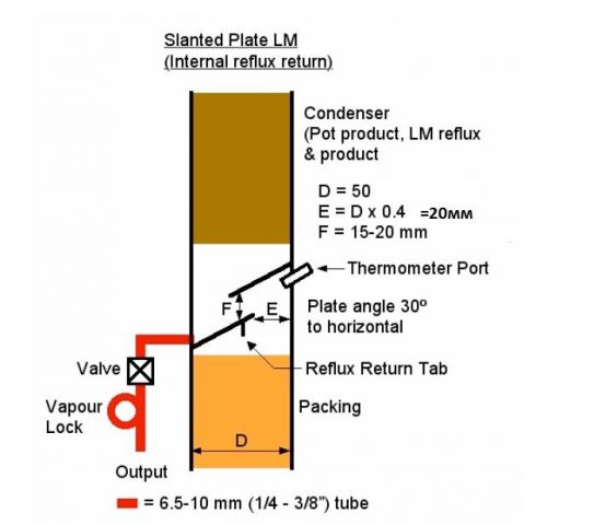

4 часа назад, roscon сказал:
Стаканный всегда можно превратить в узел полного отбора и кмк он универсальнее из-за этого.
Перегородочный, по функционалу, ничем не отличается от стаканного.

3 минуты назад, baltis сказал:
В Узел полного отбора как его превратить?

Только что, roscon сказал:
5 см насадки снизу убери и сливай полностью. С насадкой - УНО.
6 минут назад, baltis сказал:
Я наверное не совсем понимаю как выглядит перегородочный узел да и пёс с ним.
18 минут назад, roscon сказал:
50 минут назад, baltis сказал:
расстояние F надо увеличить.
Может быть. Правда, я себе сварил года три назад по этой схеме из трубы 2". Захлеба не было, с рыхлой РПН в царге работаю на 3квт.

09.02.2022 в 13:12, baltis сказал:
@pvn28 Василий, для лучшего прохождения пара расстояние F надо увеличить.
Заужение в 1/2 площади сечения трубы к хахлебу не приводит

1 минуту назад, VVS2177 сказал:
@VVS2177 но от увеличения хуже не будет. Допустим, увеличишь подаваемую мощность.
Достаточно заужения в 2 раза при любом режиме. Лишь бы в заужении не было бы насадки
@VVS2177
есть анекдот, не помню точно. Что-то, типа, запас в ... не ... или лишний ... в ... не помеха. Здесь ситуация аналогичная.
@baltis это да. Но когда счёт по высоте идет на сантиметры, то можно придерживаться этого правила
