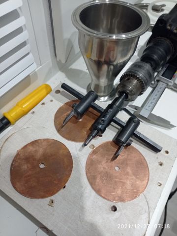

@Игорян 😃 и на насадку, наверное потратился. Сделал бы 6-7 провальных тарелочек из листовой меди - дешевле обошлось бы
А можно поподробнее, сколько тарелок, сколько отверстий, какого диаметра, какую мощность приблизительно давать?
@rootsradikal в соседней ветке Naruto  провёл эксперимент с семиэтажной колонной со сливом с каждого этажа и пришёл к выводу, что с шестой тарелки оптимально для употребления в белую, с пятой - в бочку. Меди листовой я нашёл на 9 тарелок диаметром 72,5 мм. Начну с 6 тарелок с 30 отверстиями по 3,5 мм, чтобы обеспечить рекомендации учебника по скорости пара в отверстии 5 м/с. Но это рекомендации для промышленных колонн с межтарелочным расстоянием в десятки сантиметров. У меня же МТР будет 93 мм, поэтому с целью исключения брызгоуноса подозреваю, что скорость пара придётся понизить, поэтому предусмотрю места под дополнительные отверстия
