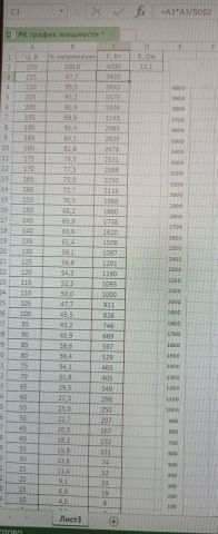

В процентах чего? Напряжения на выходе или мощности? Если это не РМ-2, РМВК и им подобный регулятор, то такой расчёт не верен. Ищи в интернете специальный калькулятор пересчета. По-моему и на этом форуме его выкладывали.
Вот как-то считал по формуле P=U×U/R  для своего китайского димера и ТЭНа на 4 КВт. Так вот при напряжении 50%, т.е. 110В, на ТЭНе не 2кВт (50%), а всего лишь 1 кВт (25%)
Исходя из этой формулы я тогда должен 50% подавать, чтобы 700Вт получить, а у меня на 42% уже захлеб идёт
@kar1s0n эта формула с захлебом никак не связана. Эта формула, как тебе бы объяснить, она незыблема и не подлежит оспариванию. Это же элементарная электротехника.
Ты же не ответил, 50% чего показывает твой показометр
23 минуты назад, VVS2177 сказал:
Напряжение, у нас в среднем в сети 230 В
Сопротивление горячего ТЭНа 17 Ом с копейками
