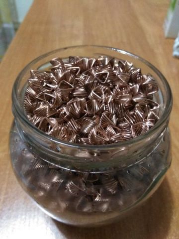

На обрезок шпильки 14-16 накрути пару гаек, законтрив друг дружку. Плоскости гаек должны совпадать. Одной плоскотью гайки прикладываешь к станине точила и стачиваешь соответствующую часть шпильки. Переворачиваешь заготовку через одну грань и опять стачиваешь. Ещё через одну и опять стачиваешь. Сгоняешь гайки к началу обточки и получаешь оправку - пирамидку типа такой.
Берешь медный провод 0,7-0,8 без изоляции (я брал трансформаторный и Кротом снимал лак) слегка наматываешь на оправку, зажатую в Шурик и накручиваешь колбаски - пружинки - спиральки, которые потом перед любимым сериалом вместо семечек щелкаешь кусачками

49 минут назад, Paha сказал:
а чем ты отбор регулируешь?
Узел полного отбора. С грибком, краном и доохладителем.
50 минут назад, VVS2177 сказал:
Видел ролик, там наматывают пружинки на сверло перьевое 10мм.
38 минут назад, roscon сказал:
Пробовал. Не то получается, что нам надо
