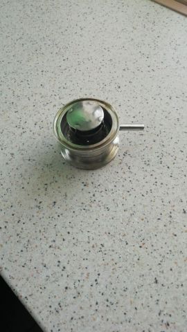

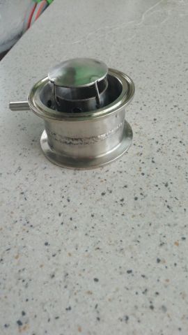

8 минут назад, Hydoi сказал:
Главный вопрос почему возврата флегмы нет?
Фото не очень информативное. Не понятно, на каком уровне находится отверстие отбора . Может оно выше переливного? Попробуй установить УО горизонтально, и лить на него воду тонкой струйкой. Куда потечет вода?
2 минуты назад, ksa сказал:
Сам дефлегматор уже должен обеспечивать возврат флегмы. А у тебя его нет. :dontknow:
Так нагляднее?
2 минуты назад, okun сказал:
Я с этим упо не одну сотню литров сырца перегнал, с уровнем отверстий там все норм.
Слышал утверждение что на медной насадке возврата может не быть. Хз почему.. Теперь сам в этом убедился..

7 минут назад, Hydoi сказал:
Погоди убеждаться, пока причина не выяснена. Если полностью перекрыть отбор из дефлегматора, из УО тоже не течет?
1 минуту назад, okun сказал:
А вот это не пробовал. В след раз испытаю

@Hydoiне понятно соотношение трубки отбора и перелива.
