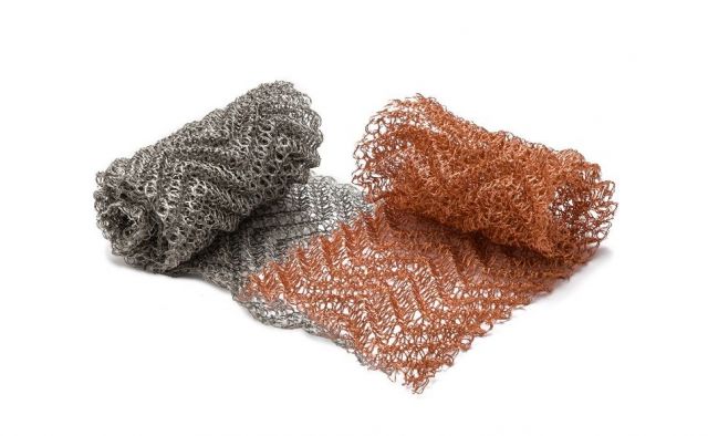

Так смотря как они смотаны и из чего... РПН ведь делают из разной проволоки... И длину ленты на пыж используют разную...

На своей царге (750x40.  7 пыжей по 400 мм) при подаче1600вт и отборе ~1200 мл/ч получаю 95,5-96% - вот и ндрф.
Только рпн должна быть хорошая, ёлочкой.

Можно,если она качественная и пыжи плотно скручены.

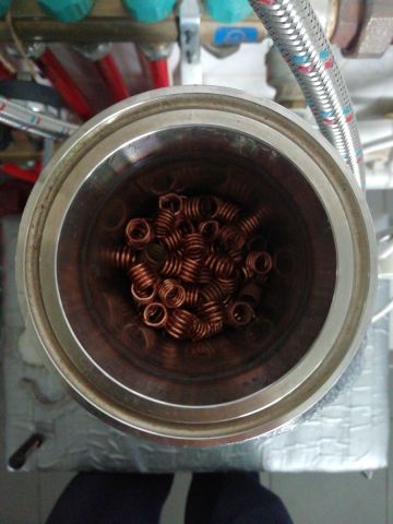

Всем добра! Запилил вчера царгочку 0.5м из нержовой трубы Дн 63мм, клампы 2.5 дюйма приварил, сосок под щуп термометра. Все честь по чести. Накрутил из жил кабеля ввг нг 5х1.5 медных спиралей диаметром около 9мм. Внизу царги опорный пыж из рулона медной РПН. Насадки немного не хватило до верха царги, около 10см. Между царгой и кубом установил УПО. Включил перегон сырца кукурузного, 25% спиртуозности. После отбора голов стал отбирать тело со скоростью 1.5л. Температура в царге поднялась на 4 десятки. Сбавил до 1-1.2л/час. Замерил спиртуозность, 92.4. Решил что мало, хотел выйти на 94. Добавил одну мочалку сверху нержовую. Снова разгон, стабилизация, замер спиртуозности. 92.4, хоть убейся. Забил, решил гнать так. На 90 в кубе попробовал слить сивуху из УПО. Упс, а возврата то нет :o. Как так? Моща грязными 2квт, куб и царга утеплены..
