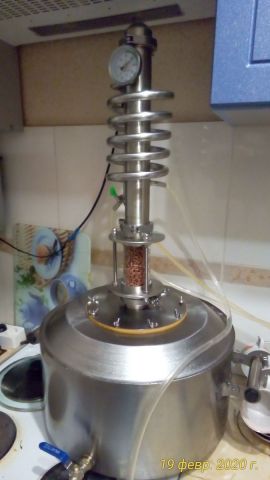

Продолжение экспериментов с коротышом. Предыдущие здесь https://forum.grainwine.info/topic/1247-distillyatsiya-na-korotkoy-nasadochnoy-kolonne/?do=findComment&comment=448291
Коротко суть прошлой конфигурации:
Насадка рыхлая 50см пружинки 8х8. Царга 37 вн.
Нашел режим своего коротыша: 700-800вт. Отбор регулировал так: Как только показания на контрольном термометре начинали расти, уменьшал отбор. Обращаю внимание, залет более 0,1-0,2гр не допускал. Так привык делать на ректификации. Получился отбор в начале менее 600мл/час. Продукт получился грязный спирт. Грешил на исходник, т.к. доливал в СС головы дистилляции.
В этот раз:
СС из солодового концентрата (белорусский, чисто солодовый) прямотоком, 22об. Очистка - малахитовая (кто не знает, ищите на форуме по этому слову).
Нагрев 714вт, бак не утеплен. Отбор 650 мл/ч.
В этот раз отбор регулировал так: Залет на контрольном термометре 1,2 градуса! Верхний термометр при этом показывал изменение 0,1-0,2гр. После 93гр в кубе выход был уже медленный, но додавил до 96гр в кубе.
Из УНО после голов все время изики. Отбор - 1-2 мурашка в секунду.
Продукт вышел 93об, чистый легкий запах и вкус "зерновых".
Одна неприятность - совсем легкая одеколонка. Весь форум перерыл, понял, что с одеколонкой при спиртуозности продукта 95,5- четко бороться не умеем: гипотез много, но опытом не подтверждаются. Возможно, при меньшей дельте одеколонка бы сдерживалась, но, кажется,  тогда и "зерна" на выходе не получилось бы.
Возможность получать продукт до 96гр в кубе очень понравилась.
Развел 63об, поставил на щепу Если после выдержки одеколонка не вылезет, то буду считать, что свой режим коротыша нашел.
Для увеличения выхода продукта надо бы еще попробовать режим спн + предзахлеб. Однако, от дальнейших экспериментов останавливает высокая цена сырья.
Вот что кажется важным подчеркнуть: Во время залета нюхайте продукт: как вам нравится на 0,3, 0,5, 0,8, 1,2 и т.п. Только так сможете экспериментально контролировать, какой продукт у вас получается. На 0,3 почти спирт, на 1,5 явно подходит сивуха.
Не факт, что залет всегда, и в начале, и в конце, должен быть одинаковым.
Чем ближе к концу погона, тем чище пахнет спирт при начале залета, и явственнее сивуха в конце залета. Мне показалось, (не факт), что одеколонка у меня пошла во второй половине погона. Возможно, надо или погон прекращать при меньшей температуре в кубе, или снижать дельту после 91гр и тем более 93гр в кубе.
