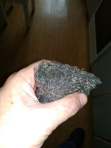

Антел, "Иногда горячей водой проливаю."
Ну вот, это тоже очистка. Но речь у меня шла не об насадке в УНО(там она не сильно и засирается), а о насадке в короткой насадочной колонне.:drinks:
Только что, Валерий53 сказал:
ее не надо трогать вообще(имхну),при условии что гнать СС,а не брагу,как засыпал медную 3.5г. назад так в коротыше и работает.
Валерий53, так уно под царгой, там грязи поболее.  Царгу, вообще не трогаю.
Уно от сивухи промываю. Воняет, порой...
Изменено пользователем Антел

Илья, ну-не знаю. Пробовал по разному, лень ведь никто не отменял. Только после второго погона начинает появляться то-ли горечь, то-ли жгучесть в продукте. Чуть-чуть, но это мне не нравится. Поэтому каждый раз перед перегонкой(второй) чищу насадку. При ректе чистку нержавеющей СПН не делаю. Отдельная царга, набита чисто для ректа.
Антел, Дима, да я всё делаю нормально и понимаю, что под царгой, и про насадку внизу в УНО. И делаем мы примерно одинаково. Может только не всегда правильно мысли излагаю.
16 минут назад, Валерий53 сказал:
Согласен,сам такой:)
18 минут назад, Валерий53 сказал:
 Может кажется?С паровой зоны ничего не должно в отбор влетать,кроме примесей,может сырье,брага,много чего может быть еще.... в нашем деле,сам знаешь.
7721, Согласен, может и кажется. Только всё равно перед перегоном буду насадку чистить...:smile3:

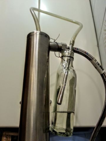

Отчет по применению коротыша с УНО. С любительскими рассуждениями.
-Предпосылки-
Как и многие здесь, нахожусь на этапе жизненного пути, когда, четко зная запах изиков, слышишь его во всех напитках, и подкатывает инстинктивное отвращение. Зачем я его узнал!
В основном, делаю кальвадос из своих яблок, немного свою сливу. Традиционная прямая дистилляция, даже с качественный сырьем, даже с отбором начала на первой перегонке, оставляет много и резкости альдегидов, и вонь изиков. Есть уже свои выдержанные 3 года бренди (на щепе с эмуляцией бочки), резкость альдегидов меньше, сивуха как бы больше замаскирована букетом, но все-равно явно чувствуется. Регулярно пробую разные $30-100 бренди и виски, и с ними далеко не всегда удается уговорить себя, что сивуха — неотъемлемая часть букета.
Вообщем, пытаюсь найти способы сделать свои бренди вкусными, но без явной сивухи.
Многократная прямая дистилляция без укрепления, после выдержки на щепках, дает чистый вкус и бессивушный запах, а также, гораздо быстрее созревает на щепе. Однако, надо признать, — уходит и  насыщенность фруктового дистиллята. Также, все таки,  гонять дистиллят 5+ раз — затратно по времени. Хотелось бы иметь, в альтернативу многократной дистилляции, более экономный инструмент, хотя бы с таким же результатом.
Изучил эту ветку и решил испробовать получение ароматного крепкого 93-94 дистиллята на коротыше с УНО. Дабы не забыть, сразу в этом месте выражаю благодарность всем, поделившимся своим опытом! Алаверды, чувствую обязательство доложить в общую копилку свой скромный опыт.
-Железо-
Имеющуюся царгу 50 см, диаметром 37 мм вн, засыпал 40 см медных пружинок 8х8, по обеим концам пыжи из нерж путанки. От низа засыпки пружинок в 4,5 и 9 см вварил ложечки НО (далее УНО4 и УНО9). Датчик темп 22 см от низа засыпки (далее Тсер).  Также, термометр в баке, щуп длинный, весь в баке, так что замер д.б. близок к реалиям (далее Тбак); плюс термометр сразу над насадкой под отбором из дефа (далее Твер).
-Сырье-
Оставалось пару литров сливового СС с прямого перегона. В прошлом году дистиллят первого погона показался вкусным, решил оставить его без укрепления на годик на щепках. Год+ прошел, «сливовица» получилась питкая, естественно-домашнего вкуса, но с признаками самогона — сивуха чувствуется. Поскольку мы щас сивуху не приемлем, отправил практически без сожаления на коротыш. Добавил нерезкие головы прямого перегона, получилась спиртуозность 56 объемных, 3+ литра. Запах насыщенный, приятный.
-Процесс 1-
1200 вт на индукции, куб утеплен без фанатизма. Первое удивление — давления в кубе нет. Вообще! Объясняю тем, что пружинки 8х8 не дают замкнутой тяжелой пленки флегмы, существенно препятствующей прохождению пара.
В баке 83,8 гр, Тсер 78,2, Твер 76,6. На головах температуры всегда некорректные, так что особо на температуру внимание не обращаю, ориентируюсь по запаху ЭА.
Головы отбирал 4 часа по 17-50 мл/ч, плюс где-то столько же через перегретую ТСА. Даже при таких больших ФЧ головы менее концентрированные, чем при ректификации. Объясняю тем, что картина тепломассообмена в трубе с пружинками 8х8 далека от картины традиционной колонны, как бы среднее между пленочной и насадочной колонной. Разделение не такой сильное, что, собственно, мы и добивались.
Из УНО пар не идет, концентрируется в длинном наружном участке трубки УНО, плюс капельки на первом сантиметре силиконовой трубки. Думается, что часть отбора идет в ложечку охлажденной обедненной флегмы, стекающей сверху, плюс часть паром снизу. Во время отбора голов, выход обоих УНО пробовал несколько раз, — практически нет сивухи. Помимо тестов, отбирать из УНО на головах не стал.
Кончились головы.
Тбак 83,3, Тсер 78,0, Твер — 76,8.
Ставлю отбор 300 мл/ч, меряю спиртуозность, — вот они целевые 93 объемных. Воодушевлен, готов к массовому приему нектара.
Поднимаю отбор, меряю спиртуозность, — второе удивление —  92. Туда-суда кручу, картина неприятная: при повышении отбора 300-600 мл/ч, выход падает ниже 93 объемных. Температура ходит:
Тбак 83,5 — 85,9, Тсер 78,0—78,3, Твер 76,7—76,9 .
Кажется, получилась колонна, при нормальном ФЧ дающая 91+.
Сами понимаете, не до УНО. Останавливаю процесс. Иду мудреннеть до утра.
Не забываю разбавить полученные 92- до 40-. За ужином пробую: нет, не нектар! Далекие нотки того, с чем боремся, присутствуют и во вкусе и в запахе, приятной насыщенности фруктового дистиллята нет.
-Процесс 2-
На следующий день решаю усилить засыпку: досыпаю пружинок 8х8 выше горла, верхний пыж из путанки уходит в деф (в край ниже отбора). Получилось увеличить слой насадки см на 10. Итого где-то 50 см пружинок и пыжи путанки сверху снизу. Верхний датчик температуры теперь под небольшим слоем насадки. Верхний пыж пытался сформировать как концентратор флегмы от стенок в центр..
Возвращаю в бак нагнанный намедни дистиллят, оставляя немного для проб в спокойной обстановке. Также возвращаю часть послеголовников, нагнанных из ТСА.
1200 вт.
Тбак 83,6, Тсер 78,0, Твер 76,7.
Отбираю немного голов. Открываю на тело сразу больше 300 мл/ч. Снова растет Тсер. Спиртуозность даже не мерю. Прикрываю отбор. Что делать, не прерывать же эксперимент. Добавляю мощи, 1400 вт. Не помогает. Ставлю 1600 вт.
Помогает! Выхожу на максимум отбора 600+ мл/ч, держась в диапазоне крепости 93-94 объемных. Лучше, чем ничего.
По мере падения Т в баке, отбор прикручиваю. Ориентируюсь на рост Тсер. Как только начинает стабильно увеличиваться, прикрываю отбор. Непрерывного залета выше 0,2 гр не допускаю.
По любому, Тсер постепенно нарастает от 78,0 до 78,7. Твер держится 76,8-76,9, под самый конец 77,0.
В теле сивухи не чувствуется, запах варьируется то ближе к спирту, то ближе к многократно перегнанному дистилляту.
Теперь, наконец то, про УНО. С самого начала тела из УНО4 сильный запах изика. УНО9 запах есть, явный, но слабый, больше спиртуозный. Ставлю отбор УНО4 «мурашиками», УНО9 открываю только на пробы, раз в 10-20 мин.
Ближе к середине тела из УНО9 идет такой же сильный запах, как из УНО4. Кажется, немного другие нотки запаха, как будто разные примеси на разных высотах. Возможно, это я себе внушил. УНО9 постепенно открываю, как и УНО4.  Оба УНО дают отбор быстрыми мурашиками. Считая каплями — 1 капля где-то в 5 сек.
Под конец тела отбор из УНО4 становится более водянистым, УНО9 держится. Когда отбор тела прикручиваю на 50 мл/ч, отбор из УНО прибавляю, ставлю приблизительно такой же, как отбор продукта  — терять уже нечего. Из УНО продолжает идти изик, но более и более водянистый.
Наблюдаю странную картину: несмотря на то, что Твер поднялась до максимума 77,0, спиртуозность отбора не снизилась, а выросла до 94+, запаха почти нет. Объясняю это эффектом очистки содержимого трубы из УНО.
Отобранной из УНО жидкости совсем немного, гораздо меньше голов. Это радует — спирт не убежал в отходы. По цвету жидкость слегка желтоватая, по запаху сивуха, но нос не разрывает, нюхали и порезче, например, остаток после многократной дистилляции. Расслоения жидкости нет. Получается, в колонне концентрация изиков низкая. Что, вроде, соответствует теоретическому измышлению: при небольших концентрациях примеси в сырье, даже в интервале кривой Гаусса, содержащем более половины примеси, она там, во первых, собирается не вся (часть уже улетела в отбор, часть еще сидит в кубе), и, во вторых, её по массе недостаточно, чтобы концентрация её в основном продукте была существенной, приближенной к чистому субпродукту.
Эксперимент считаю удавшимся, результаты больше негативные, ценные.
-Выводы-
Схема получения 93-94 объемных, по теоретическому размышлению, должна быть неустойчивой. При максимальной спиртуозности в баке и стандартном ФЧ ставим задачу получать 93-94 дистиллят (поскольку прошедшие этот путь сказали, что 93-94 — это тот самый нектар).  Это достигается подбором слоя рыхлой насадки, дающем ни более, ни менее нужного числа ТТ.  Т.е. искусственно делаем конструкцию не на устойчивое состояние выхода спирта, а на некое не-до-максимально-укрепляющее состояние. Число ТТ без запаса, только бы укрепить до 94. При падении крепости в баке, у таких конструкций есть только один путь держать целевую спиртуозность — повышать число ТТ посредством повышения ФЧ. Поскольку мощь мы особо повышать не можем, то повышаем ФЧ уменьшением отбора.
При ректификации, имеем в конструкции запас по ТТ и по производительности. При падении крепости в кубе, число ТТ достаточно, чтобы поддерживать целевое укрепление/разделение. Когда становится почти недостаточным, мы убавляем отбор, растет ФЧ, прибавляются ТТ. Получается, если совсем не заснуть, избыток ТТ в конструкции нивелирует падение разделения при падении крепости в баке — всегда имеем стабильный выход.
В конструкции коротыша с рыхлой насадкой, в запасе ТТ нет. ТТ ровно столько, сколько нужно для целевой заветной крепости 93-94. Когда падает крепость в баке, немедленно падает крепость на выходе. Небольшую инерцию имеем в царге, за счет накопленного продукта нужной концентрации. Но запаса ТТ для поддержания укрепления нет. Получается, чтобы держать заветную крепость выхлопа, надо немедленно, синхронно с падением крепости в баке, увеличивать число ТТ.  Поскольку мощь увеличивать особо не можем, пользуемся уменьшением отбора.
Итого, с такой нестабильной конструкцией, залеты по Т получить гораздо проще. В результате, в отбор то больше, то меньше летят разные промежуточные. Мы планировали, чтобы их летело таких и столько, сколько положено при 93-94, а получается — летит в среднем столько, а в каждый момент — то больше, то меньше, то одних, то других. Кажется, что в среднем тоже самое, но нет — по примесям получаем разнобой.
Придумали компенсировать данный недостаток конструкции: не даем дойти до отбора промежуточным примесям, отбирая их из УНО. Отбором из УНО прижимаем колокол Гаусса примесей. Получается, правая часть колокола уже серьезно в отборе, но площадь под кривой (интеграл, объем примесей) меньше, чем если бы колокол в целом был левее, но выше.
Насколько очистка из УНО компенсирует залет сивухи из-за нестабильности числа ТТ..? Как всегда, решают индивидуальные вкусовые предпочтения!
По размышлению, получается, конструкция коротыша для получения крепкого дистиллята имеет практический смысл только с УНО. Что вроде подтверждается нередкими отзывами в духе: НДРФ — устойчивая схема, а 93-94 — нестабильная / не стоит выделки.
-Планы-
Полученный мной максимальный отбор 600 мл/ч при 1600 вт, конечно, смешон. Такие ФЧ говорят о серьезной неоптимальности конструкции. Планирую отсыпать часть медных пружинок 8х8 и насыпать нерж СПН 3,5.  50/50, посередине датчик температуры. Если СПН внизу, то будет лучше держать примеси ниже контрольного датчика температуры. Но зато после залета температуры на датчике, выше него 8х8 держать залет будет хуже. Если СПН сверху, то лучше будет сдерживать залеты примесей выше датчика, но темп на датчике будет более нестабильной. Пока склоняюсь к СПН внизу, т.к. 8х8 выше датчика сдерживала залеты 0,2-0,3 градуса.
Попробую сортировки 1 и 2 эксперимента (с 40см и 50см засыпкой 8*8), потом результаты 3-го эксперимента (СПН+пружинки 8*8). О результатах, надеюсь, отпишусь.
20200118_165324.thumb.jpg.4a395e4925fa11b2225595f2ddff4c0a.jpg20200118_165248.thumb.jpg.755fd36eb82e203c3a12d31388cfc5b8.jpg20200118_214104.thumb.jpg.3c4268ba6082547f62cbe77963e9b683.jpg
