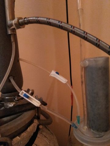

Как то так...
УНО1
УНО3
Как то так...
А трубочки ,в насадке находятся?
Ага, в СПН.
Ниже нижней трубочки пыж из РПН, и сверху засыпь СПН. Засыпал нижнюю часть постукивая, чтобы СПН под верхнюю трубочку тоже засыпалась
Как то так...
