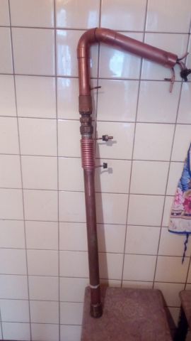

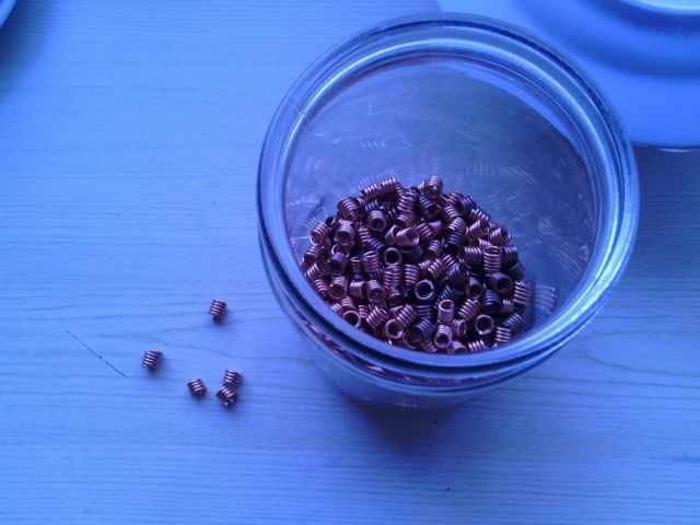

Привет Дим. Намотал спиралек 6х6. Как думаешь, если без УНО гнать 50 см насадки удержит ИА?
А после 92гр в кубе спирт будет отжиматься без ИА?post-6340-0-95852200-1490445577_thumb.jpgpost-6340-0-13776900-1490445603_thumb.jpg
Изменено пользователем Семен Семеныч

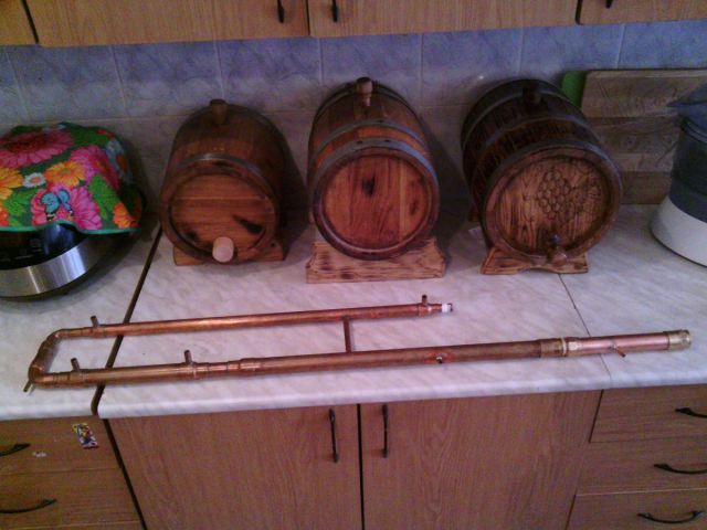

Вот запатентовал :-)post-2509-0-56478700-1490446113_thumb.jpg
Изменено пользователем Антел
[b][member=Семен Семеныч][/b],  так сколько мощи вдуешь, что зальешь. Лучше вынюхивать. ИМХО.
[b][member=Михаилыч][/b], что твой патент не открывается... Может скопипастил? :mosking:
[member=Семен Семеныч], так у тебя БКМ (СМ), хоть и с насадкой. Это не короткая насадочная, хотя короткая, и с насадкой. Насколько я понял мы тут о короткой типа РК говорим. БКМ это генератор сивухи. На ЛС ее вообще в изгои определили. Или нам тут пох отбор по пару или по жидкости (LM или VM).
