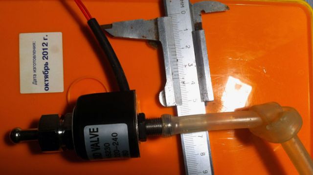

Mihalich Опубликовано 18 мая, 2018 Опубликовано 18 мая, 2018 (изменено) Интересует возможность "приколхозить" катушки от синеньких на 12В к клапану от утюга Не подходит катушка от "синенького" на сабжевый - диаметр отверстия мал. Переделываю электрику управления... заодно и силовую часть нагрева. ЗЫ Пластиковые винтовые клеммники - херня полная. Сплавились к буям при кратковременной нагрузке мах 4 кВт и долговременной не более 3 кВт. Именно клеммники (причем винты затянуты были, сволочи). Изменено 18 мая, 2018 пользователем Mihalich Помогу с оборудованием для наших дел Гонщик формулы С2Н5ОН

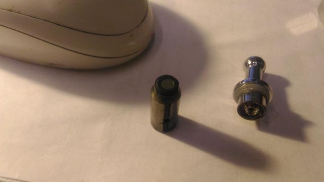

01vlad Опубликовано 21 мая, 2018 Опубликовано 21 мая, 2018 Главное, что бы резину голимую, вместо силикона на штоке не купить

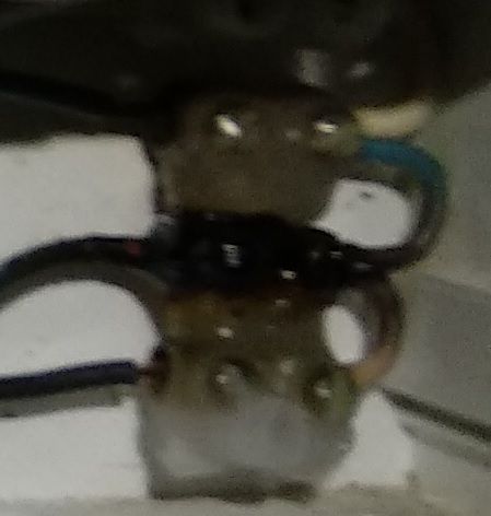

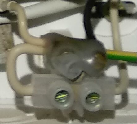

Mihalich Опубликовано 21 мая, 2018 Опубликовано 21 мая, 2018 (изменено) Главное, что бы резину голимую, вместо силикона на штоке не купить P_20180521_2055261.jpg Это откуда такая красота, из Китая? Надо свои глянуть, может там не лучше... Показал бы хоть фото..Чтоб знать от чего уберечься.Сделал фото "электроящика" телефоном - или видно плохо (при уменьшении фото) или размер в три экрана... Попробовал вырезать - вроде разобрать можно. Сильнее подгорел клеммник, через который "ноль" шел: Клеммник "фазный" поплавился Клеммники обычные, по виду на полиэтилен похожи. Винты были затянуты, провода - многожильные, облуженные. Собрал все это хозяйство более года назад. Сейчас запаял клеммы "под винт" и этим самым винтом стянул как следует. Изменено 21 мая, 2018 пользователем Mihalich 1 Помогу с оборудованием для наших дел Гонщик формулы С2Н5ОН

texnar Опубликовано 21 мая, 2018 Опубликовано 21 мая, 2018 вот такие клемы на 2-3 квт - 10а и то потолок кратковременно
Антел Опубликовано 21 мая, 2018 Автор Опубликовано 21 мая, 2018 (изменено) [member=texnar], написано было 16. Вроде, держат. Ошибся. IEK 380V. 4. 25 Х.з. что это точно. Единственно, что полистирол. Изменено 21 мая, 2018 пользователем Антел
Mihalich Опубликовано 21 мая, 2018 Опубликовано 21 мая, 2018 (изменено) Никому верить нельзя... даже себе! Мне- можно (с) . Это я про клеммники и иже с ними. Решил для себя, что силовые соединения лучше буду выполнять на скрутках+спайках. Из разъемных останутся слаботочка + розетка от электроплиты - уж она 4 кВт должна потянуть. А вилку к каждому кубу прикручу свою. Изменено 21 мая, 2018 пользователем Mihalich Помогу с оборудованием для наших дел Гонщик формулы С2Н5ОН
