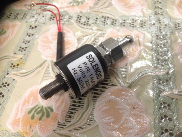

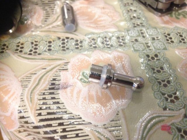

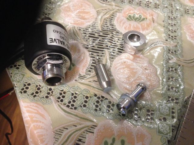

capsolo Опубликовано 9 февраля, 2017 Опубликовано 9 февраля, 2017 (изменено) на последней фотке херанул надфилем своего верного викторинокса. Покрытие не обнаружено. Цельный металл идет. заплатил 3842 за 10 шт. capsolo, про мой вопрос не забыл? О, оптовик... Да у хлопчиков всякое случается. Лучше пусть будет. Всю тему прошерстил вопрос не нашел Изменено 9 февраля, 2017 пользователем capsolo 1
Антел Опубликовано 9 февраля, 2017 Автор Опубликовано 9 февраля, 2017 (изменено) [member=capsolo], Может не допилил? Чуток желтенькое... [attachment=22714:Штуцер.jpg] А ты на али или на таобао брал? По такой цене, ссылочка будет полезна, с кем торговаться... Изменено 9 февраля, 2017 пользователем Антел
capsolo Опубликовано 10 февраля, 2017 Опубликовано 10 февраля, 2017 [member=Антел], весь исцарапал - цвет металла не меняется [attachment=22777:image.jpg]http://s.aliexpress.com/mUfeMRf6

VladL Опубликовано 10 февраля, 2017 Опубликовано 10 февраля, 2017 [b][member=capsolo][/b], по фото спил явно жёлтый. Разве что ракурс неудачный и от этого. Есть ещё фото?
capsolo Опубликовано 10 февраля, 2017 Опубликовано 10 февраля, 2017 [b][member=VladL][/b], там не только спил, там освещение все желтое. Слушай пригляделся и правда слегка желтоватый металл. По ходу не цельнонержовый. А я еще удивился чего так на напильник поддается.

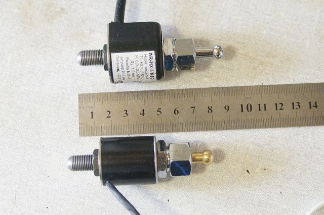

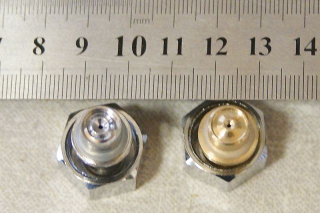

Антел Опубликовано 20 марта, 2017 Автор Опубликовано 20 марта, 2017 Пришли клапаны. Продавец отправил другую модель, та, что с желтой пипкой... Сфоткал AR-HX-3 и этот. По виду сечение чуток поменьше...

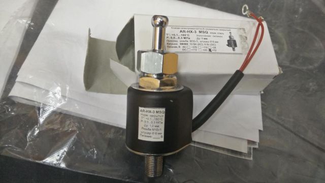

KAWAzimodo Опубликовано 11 апреля, 2017 Опубликовано 11 апреля, 2017 Сегодня от Эвелен получил AR на 12В. Штуцер, гайка из цветнины с нихромовым покрытием. Резьбовая часть магнитится. Малюсенькая принтерная этикетка на клею. ... два одноцветных проводка подключения питания. Какой куда подцепить на БП для проверки ..., это же постоянка (DC) ... ?
texnar Опубликовано 11 апреля, 2017 Опубликовано 11 апреля, 2017 [member=KAWAzimodo],там катушка ей полярность пофигу 1
