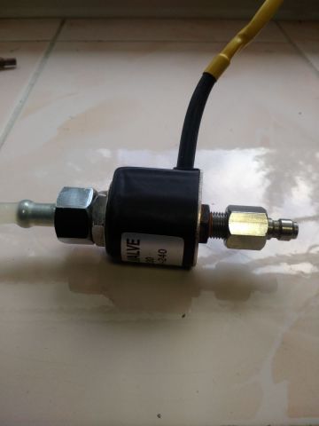

hardvik Опубликовано 6 февраля, 2022 Опубликовано 6 февраля, 2022 Восемь лет трудится. Пока не подвел.
alexme Опубликовано 12 февраля, 2022 Опубликовано 12 февраля, 2022 05.02.2022 в 13:32, ser64 сказал: Силиконовая трубка 8*2 и никаких проблем на много лет, стенка тоньше может подвести Абсолютно верно. Когда столкнулся с необходимостью просто и быстро снимать и одевать трубку купил следующее:

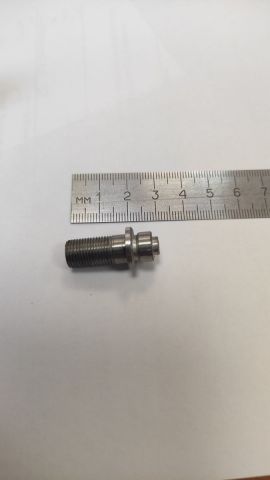

marges Опубликовано 12 февраля, 2022 Опубликовано 12 февраля, 2022 Нашел пруток нержавейки, надо выточить переходник с резьбой, вместо шарообразного наконечника.
gipsan88 Опубликовано 12 февраля, 2022 Опубликовано 12 февраля, 2022 14 часов назад, alexme сказал: купил следующее

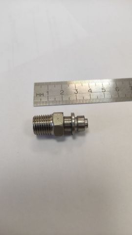

marges Опубликовано 25 мая, 2022 Опубликовано 25 мая, 2022 Забыл фотку, может кому интересно будет) Замена части, которая с шариком на конце, чтобы сразу у охладитель подсоединить
shram1970 Опубликовано 26 мая, 2022 Опубликовано 26 мая, 2022 13.02.2022 в 01:14, gipsan88 сказал: Весь Али перерыл подобный переходник не нашел.Ссылкой поделись.
marges Опубликовано 26 мая, 2022 Опубликовано 26 мая, 2022 Ну хоть не мне вопрос, но)) 142,76 руб. 2%СКИДКА | Утолщенный Стиль высокое давление 304 адаптер для манометра из нержавеющей стали фитинги для труб 1/8 дюйма 1/4 дюйма 3/8 дюйма NPT https://a.aliexpress.com/_APqsbh И к нему pcf 146,13 руб. 26%СКИДКА | Пневматический быстрый соединитель из нержавеющей стали 304, ПК PCF PL trachea, шланг с коническим уплотнением, внутренняя и внешняя резьба PT1/8 1/4 3/8 1/2 https://a.aliexpress.com/_A391ab Как-то по тупому ссылка вставлена. Там 2 переходника М10*1->G1/4 и PCF G1/4"->быстросъем 1
gipsan88 Опубликовано 26 мая, 2022 Опубликовано 26 мая, 2022 45 минут назад, marges сказал: Ну хоть не мне вопрос, но)) 142,76 руб. 2%СКИДКА | Утолщенный Стиль высокое давление 304 адаптер для манометра из нержавеющей стали фитинги для труб 1/8 дюйма 1/4 дюйма 3/8 дюйма NPT https://a.aliexpress.com/_APqsbh Резьба не та что нада 1 час назад, shram1970 сказал: Весь Али перерыл подобный переходник не нашел.Ссылкой поделись. 116,53 руб. | Пневматический фи,тинг BSP, 1/8 дюйма, 1/4 дюйма, 3/8 дюйма, 1/2 дюйма, внутренняя резьба 304, нержавеющая сталь, вставной быстроразъемный соединитель, подходит для трубки 4/6/8/10/12/14/16 ммhttps://a.aliexpress.com/_AVNqtz 91,31 руб. | M10 M16 M18 M20 M22 Метрическая 1/4 "1/2" 3/4 "BSP внутренняя наружная резьба 304 переходник из нержавеющей стали фитинг втулки соединительhttps://a.aliexpress.com/_Akdbfd Резьба м10х1f и далее к примеру 1/4м или какая тебе нужна 1
novosel666 Опубликовано 27 мая, 2022 Опубликовано 27 мая, 2022 49,47 руб. 35%СКИДКА | Металлический пневматический быстроразъемный соединитель из нержавеющей стали 304, для ПК/PCF/PL/PLF/SL/PB/PX/PH/PD, резьба 4 мм, 6 мм, 8 мм, резьба 1/8, 1/4, 3/8, фитинги для шлангаhttps://a.aliexpress.com/_A6a6on
gipsan88 Опубликовано 27 мая, 2022 Опубликовано 27 мая, 2022 26.05.2022 в 16:28, marges сказал: ту что нужно м10х1 Да. Там в описании к товару размеры описаны.
shram1970 Опубликовано 28 мая, 2022 Опубликовано 28 мая, 2022 Тогда еще вопрос.Ни кто не знает что за резьба с другой стороны.Просто нужно миниклампы на концах поставить.
marges Опубликовано 29 мая, 2022 Опубликовано 29 мая, 2022 Так там гайка эта придавливает штуцер, на который в свою очередь опирается шток запорный. Ты хочешь что-то выточить?
