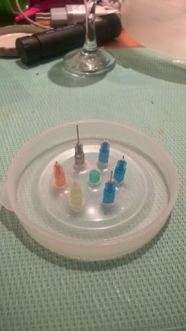

митрик Опубликовано 19 сентября, 2019 Опубликовано 19 сентября, 2019 (изменено) 18.09.2019 в 11:55, leon013 сказал: Зеленая 0.8 , а 0.7 черная . В магазинах медтехники иглы отдельно продаются . На столбе жидкости около 1.85м у меня такие данные игла отбор 0.8 > 1600 0.7 __ 890 0.6 __ 680 0.5 __ 350 0.45 _ 180 0.4 __ 60 0.33 _ 30 Если обрезать иглу до канюли , отбор увеличивается +- вдвое . Немного потратив времени и денег , можно подобрать очень удобный комплект со 100% повторяемостью отбора . Для соединения шланга с иглой покупается за 200+р нерж переходник " многоразовый шприц-одноразовые иглы" в той же медтехнике . Пакистанские переходники до 100р , но никелированная латунь , которая от продукта чернеет Изменено 19 сентября, 2019 пользователем митрик 1 1
Both Опубликовано 19 сентября, 2019 Опубликовано 19 сентября, 2019 (изменено) 52 минуты назад, митрик сказал: можно подобрать очень удобный комплект Я по совету местного коллеги замутил розовую иглу 1,2 мм, сжал в конце и немного подпиливая надфилем проверял отбор. Когда отбор устроил оставил иголку. Потому, что вот такая разница в отборе не устроила.На до было 1,1-1,2 литра в час. 0.8 > 1600 0.7 __ 890 Изменено 19 сентября, 2019 пользователем Both 1
митрик Опубликовано 19 сентября, 2019 Опубликовано 19 сентября, 2019 3 часа назад, Both сказал: Я по совету местного коллеги замутил розовую иглу 1,2 мм, сжал в конце и немного подпиливая надфилем проверял отбор. Когда отбор устроил оставил иголку. Потому, что вот такая разница в отборе не устроила.На до было 1,1-1,2 литра в час с длинными иглами не очень удобно. На фото набор от 1520(чёрная подрезанная ) до 990( 0.33 чуть сжал пассатижами и выдернул иглу , остаётся только канюля ) . 0.5 подрезал до отбора 500 . Справа от жёлтой , подрезанная как раз до твоих 1100 , синяя 0.6 . Подрезается просто , прикидываешь примерную длину , делаешь надпил (я использую мелкий заточной брусок ) , раскачиваешь лишнее пассатижами - почти сразу отламывается . Потом торцуешь на том же бруске . Я ещё развальцовую отверстие иглой , чтобы проходное сечение не изменялось от реза

митрик Опубликовано 20 сентября, 2019 Опубликовано 20 сентября, 2019 подробнее некуда , он так и называется http://www.medrk.ru/uploads/photo/22733/photo_box/big/01.jpg на фото латунный пакистанский , я купил за 70р , уверяли , что нерж , в местах контакта с продуктом почернел . Из нержи слегка по другому выглядит - похож на канюлю многоразовой иглы и стОит 200+р . Я вставил переходник в шланг и сверху наложил марку из капроновой нитки - получилось надёжно и очень удобно, смена иглы секундное дело , прямому отбору не мешает . Можно обрезать инсулиновый шприц , но старался минимизировать контакт продукта с пластиком

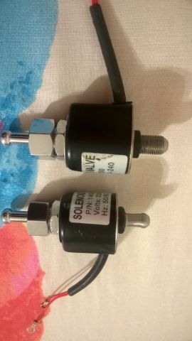

митрик Опубликовано 8 октября, 2019 Опубликовано 8 октября, 2019 купил по наводке ТС пару клапанов , всё норм , отдельно ему гранмерси. Не заметил , чтобы он сильно грелся , хоть работал не долго. Синий сразу горячий и мой НО от кофемашины тоже быстро нагревается без лампочки. 10мин работы напильником с наждачкой и всё здорово

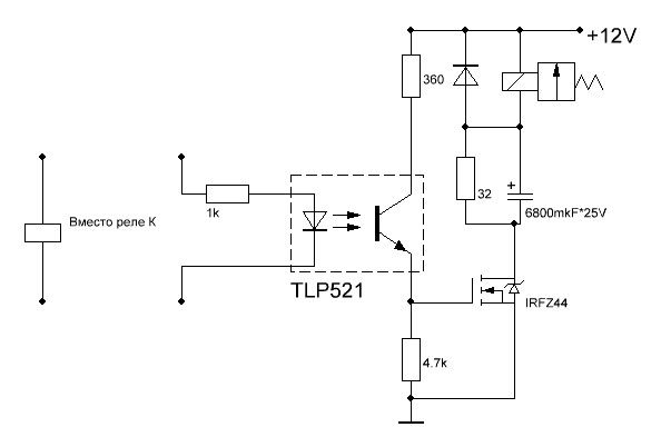

Serg_80 Опубликовано 15 октября, 2019 Опубликовано 15 октября, 2019 Не захотелось мне долго ждать. Купил клапан в Питере. Вчера получил, сразу собрал. За 10-12 минут работы 12 вольтовый клапан нагрелся почти до 60 градусов. Он спирт мне испарять не начнет в процессе дистилляции? Напряжение БП на холостом ходу 12,2.
Valera0943 Опубликовано 15 октября, 2019 Опубликовано 15 октября, 2019 1 час назад, Serg_80 сказал: Он спирт мне испарять не начнет в процессе дистилляции? https://forum.homedistiller.ru/index.php?topic=233721.200#msg13243554
Serg_80 Опубликовано 15 октября, 2019 Опубликовано 15 октября, 2019 3 часа назад, Valera0943 сказал: https://forum.homedistiller.ru/index.php?topic=233721.200#msg13243554 То есть я выпаиваю реле, и к управляющим контактам подпаиваю эту конструкцию?
Антел Опубликовано 15 октября, 2019 Автор Опубликовано 15 октября, 2019 Serg_80, лампочку накаливания повесь. Ватт 15, вроде.
