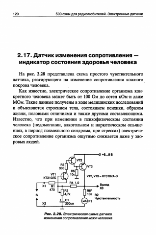

Меняется плотность - меняется сопротивление
Вот один из примеров чувствительных датчиков
Втыкаем электроды в ливер, и начинаем принимать из писюна, внимательно следя за показаниями приборов .)))
[b][member=makh][/b]," Сарочка! Ну що ви всё сопротивляетесь!"
