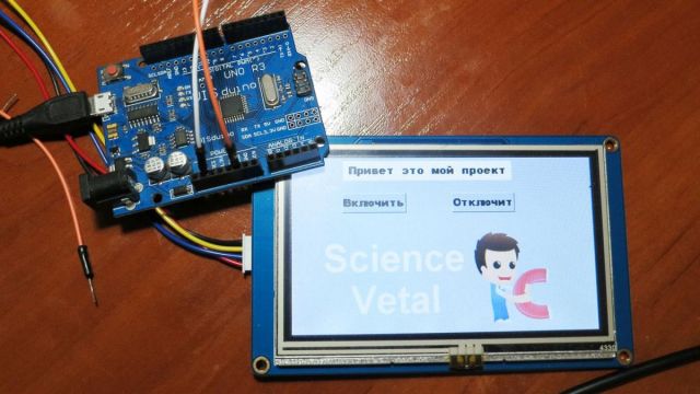

makh Опубликовано 19 декабря, 2016 Опубликовано 19 декабря, 2016 как относишся к дисплею 4.3Nextion Никак не отношусь, хз что за оно. Кто- бы взялся за цифру))) Сложно браться за цифру без железа. Тот же цифровой сенсор отинтерфейсить по книжке без собственно сенсора -- с перепугу можно, конечно, но лучше так не делать. Не бойся ардуины. Это для младшего школьного возраста, советский человек с хоть каким английским разбирается с задачей такого уровня за неделю по вечерам, выгугливая непонятные слова по ходу процесса. А куда копать и другими полезными советами добрые люди несомненно помогут. Не закладывай на этапе разработки и экспериментов в устройство какие либо пользовательские интерфейсы, от слова вообще, ни дисплеев, ни кнопок. Воткнешь в писюк и будешь сразу графики в реальном времени смотреть и на управлялки кликать. Инструментарий и некий минимум документации для реализации такого подхода я пару лет на ХД выкладывал, прям счас не могу дать ссылку ибо ХД лежит, потом посмотри в моих темах. Т.е. микропроцик пусть для начала занимается только специфичными для него задачами -- чтение сенсоров, измерения с помощью АЦП (10 бит, к слову так, категорически мало для данной задачи), управление некими исполнительными устройствами (реле, клапана, фазовые регуляторы, и т.д.). А гуманоид на большом дисплее с нормальной клавиатурой пусть сперва вручную посмотрит на анимированные графики, прежде чем начать думать алгоритмы, или, чего доброго, пользовательские интерфейсы -- много удивительного можно увидеть на графиках, в том числе и на годами откатанных процессах. Сильно, очень сильно упрощает жизнь разработчика-экспериментатора такой подход. 1

makh Опубликовано 19 декабря, 2016 Опубликовано 19 декабря, 2016 Про кнопки и дисплеи я к тому, что в них как правило сидит какое-то неприличное количество дурной работы. Случалось недооценивать человеко-часы на разработку пользовательских интерфейсов, всегда было больно, человеко-недели и т.д. Надо ли оно на самом деле в современном домохозяйстве со всеми этими модемами, умными телефонами, холодильниками и прочими покемонами? 1
Bogdanov_Alexey Опубликовано 20 декабря, 2016 Опубликовано 20 декабря, 2016 makh на тьюбе есть видео...................только брать нужно сбуквами NX без для китайского рынка библиотеки на китайском 1
