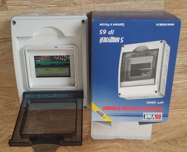

xOther Опубликовано 6 апреля, 2017 Опубликовано 6 апреля, 2017 (изменено) [member=capsolo], Антох! Сёдня прикупил корпуса. Завтра, если всё ровно сложится, звёзды правильно лягут, буду вкорячивать твой спиртогон в него)) [attachment=26870:IMG_3960.JPG] Изменено 6 апреля, 2017 пользователем xOther Медные дистилляторы/дефлегматоры/царги,автоматика и др.Медь, фитинги с доставкой.Наборы для самостоятельной сборки.
xOther Опубликовано 6 апреля, 2017 Опубликовано 6 апреля, 2017 (изменено) Серега, у меня пиздатой фотоаппаратуры нет)) Такие http://www.220-volt.ru/catalog-91329/ именно с РМВКашкой туда ардуину и вкорячу)) Изменено 6 апреля, 2017 пользователем xOther Медные дистилляторы/дефлегматоры/царги,автоматика и др.Медь, фитинги с доставкой.Наборы для самостоятельной сборки.

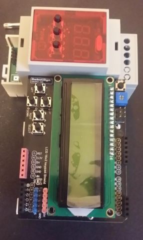

serafh Опубликовано 6 апреля, 2017 Опубликовано 6 апреля, 2017 [b][member=xOther][/b], Теперь понял - это щиток для модулей на дин рейку. Для РМВ-К подойдет, а вот для Ардуино нужен отдельный модуль. В имеющийся стандарт бокса на дин рейку не всякую Ардуину впихнуть получается (плюс БП, модули и пр). [b][member=capsolo][/b], Антон, щАз экспериментирую с СМ-колонной. Появилась мечта - описАть алгоритм ее работы с тремя датчиками, при достижении Ткрит на которых срабатывала сигнализация и закрывался бы отбор. Хотя бы так упрощенно на первое время. 1 Сообщение отражает мнение автора (imho)
xOther Опубликовано 6 апреля, 2017 Опубликовано 6 апреля, 2017 а вот для Ардуино нужен отдельный модуль. А вот ни уя)) Так вкорячу. И будет удобопродоваемый вид.)) Медные дистилляторы/дефлегматоры/царги,автоматика и др.Медь, фитинги с доставкой.Наборы для самостоятельной сборки.
Mihalych. Опубликовано 6 апреля, 2017 Опубликовано 6 апреля, 2017 В имеющийся стандарт бокса на дин рейку не всякую Ардуину впихнуть получается (плюс БП, модули и пр). Так ведь весь цимус совместного сочетания спиртогона с РМВ-К это установка его на дин-рейку. Только экран нужен другой. Раньше Вилен свою Пандору на дин-рейку ставил, а там все, кроме триака. Еще бы отдельный модуль для затирания и пивоварки, тоже на дин-рейку.
xOther Опубликовано 6 апреля, 2017 Опубликовано 6 апреля, 2017 не всякую Ардуину впихнуть получается (плюс БП, модули и пр). Такой аппарат под названием клеевой пистолет тебе знаком? Медные дистилляторы/дефлегматоры/царги,автоматика и др.Медь, фитинги с доставкой.Наборы для самостоятельной сборки.

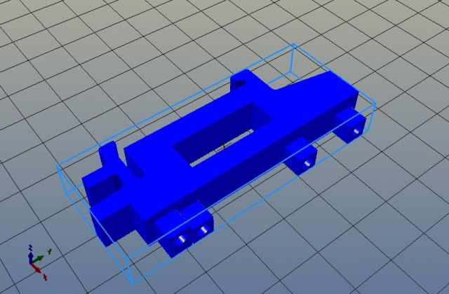

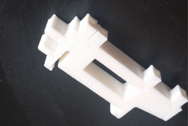

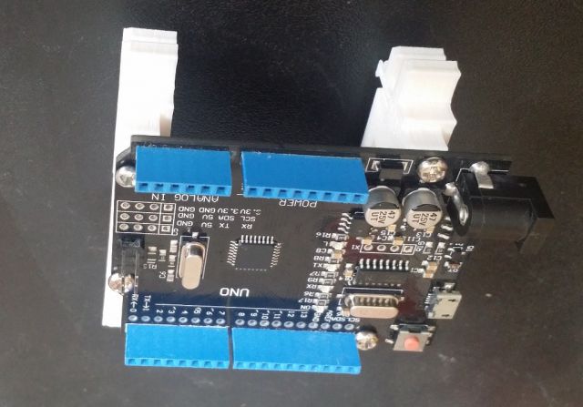

eson Опубликовано 7 мая, 2017 Опубликовано 7 мая, 2017 Сделал крепление UNO c шилдом на DIN-рейку. Модель в архиве. UNO_DIN.zip 2
serafh Опубликовано 7 мая, 2017 Опубликовано 7 мая, 2017 (изменено) [member=eson], На сколько модулей УНО? На все пять? Изменено 7 мая, 2017 пользователем serafh Сообщение отражает мнение автора (imho)
