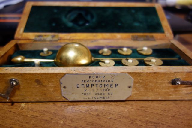

Владимир Викторович Опубликовано 2 декабря, 2016 Опубликовано 2 декабря, 2016 чо бы нет? Да и правильно.Вот меня уберёг от покупки ещё одной не нужной (мне) вещи,за что и спасибо.У АСП недостаток в их хрупкости,в остальном всё устраивает.А для внешних спец-эффектов есть такой фетиш-на "новобранцев" и поклонников производит неизгладимое впечетление 3
