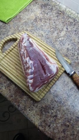

Свиная грудинка(безкостная часть)-1кг
Соль нитритная-30гр.
Сахар-10гр.
Соединяем соль и сахар,и эту смесь равномерно распределяем по по поверхности куска грудинки. Заворачиваем максимально плотно в стрейч-плёнку и убираем в холодильник,минимум на две недели,периодически переворачивая для равномерности посола. По окончанию посола достаём грудинку из плёнки ,красиво нарезаем и начинаем гордится собой. Конец рецепта. :-)

Количество соли приведено усереднённо. Попробуйте сделать по рецепту ,а в дальнейшем откорректируйте под свой вкус. Диапазон 2%-4% (20-40гр/кг).
Заместо сахара предпочтительно брать глюкозу,но это не принципиально.
Посол можно проводить не только в стрейч-плёнке,но и в зип-локах,простых пакетах или завакуумировать,как кому удобней. Главное это максимальное удаление воздуха и герметичность упаковки-в первые дни мясо будет выделять влагу,которая потом впитается обратно.Такой кусок просолится за 5-7 дней,но созреет не ранее14-20 дней.Чтоб понять разницу, можно через неделю начинать дегустировать.
Сыросолённая грудинка является самостоятельным продуктом,а также заготовкой для беконов, рулетов, колбас.Добавив специи можно получит другой вкус.Классика -перец и чеснок.Перец(чёрный)добавляется непосредственно в посолочную смесь (по вкусу),чеснок режем на тонкие шайбы и обкладываем поверх посыпанного смесью мяса.Достаточно 10 грамм на килограмм (два зубчика).Свежий чеснок можно заменить на сушённый,уменьшив дозировку в четыре раза(2-3гр/кг). Хорошо подходят лавровый лист, можжевеловая ягода, тмин, прованские травы и всё что нравится.Конкретных дозировок нет-всё по личным предпочтениям,главное не переусердствовать. Также надо понимать ,что специи не стерильные и при добавление их одновременно с посолочной смесью можно заразить мясо и оно закиснет,протухнет.Поэтому специи желательно добавлять на третий день,когда поверхостный слой мяса уже просолился.

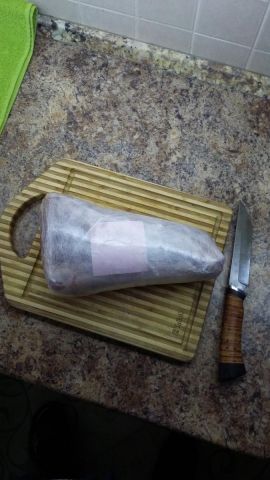

пытаться бороться или не криминал?
У меня тоже. В следющий раз наверное сразу в пакет засунуть ,заязать ,а потом стрейч-плёнкой .Обычно я запаиваю вакууматором,но в этот раз делаю "как все ",без доп. оборудования.Всё равно получится :-).

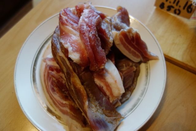

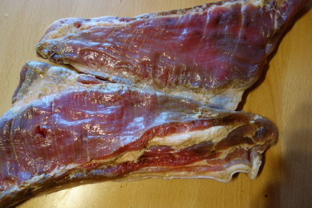

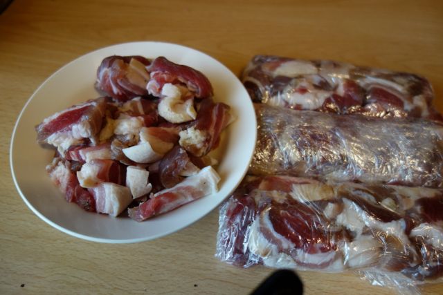

Грудинка просолилась,вкус как всегда отличный.Как и говорил изначально,пустил её на Панчетту,вырезав нужные куски,а обрезки порезал на мелкие кусочки .Часть оставил на поесть сейчас,а остальное в морозилку.Когда надо достанем :-)

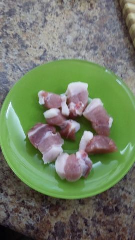

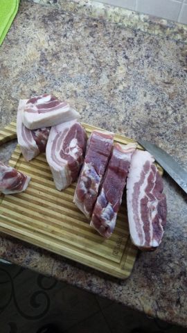

post-1432-0-23586300-1480701088_thumb.jpgpost-1432-0-38105300-1480701103_thumb.jpgpost-1432-0-52645600-1480701113_thumb.jpgpost-1432-0-06590500-1480701120_thumb.jpg
сегодня, распечатал....вкусно, слабо солено, по цвету от покупной не отличается, рецепт в копилку))))) в следующий раз посолю нитритной солью сравню....

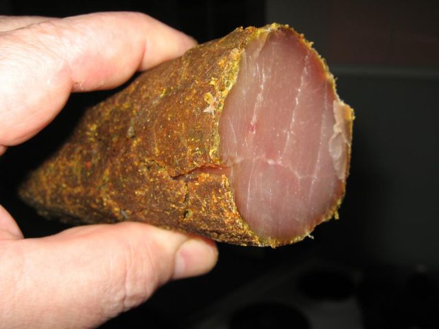

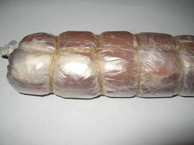

post-2693-0-14447800-1486018822_thumb.jpgpost-2693-0-82510700-1486018837_thumb.jpgТема сыро соленая грудинка, а как, еще?
Сыровяленая грудинка, другое дело, ну бог с ней.
Делаю всегда так, мясо обсыпаю солью из расчета 30г на кг. Запечатываю в мешок и на три дня.
Потом можно вялить со специями, в виде обсыпки, обмазки. Дальше ум отъешь.
Никогда нитриткой не пользуюсь.
На фото это корейка(справа), слева прослойка без шкуры и костей , просаливается, перед вялением.

Цвет отличный. Не пробовал холодным дымом обработать?
