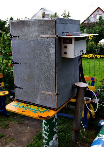

Юрыч Опубликовано 21 ноября, 2016 Опубликовано 21 ноября, 2016 На ХД показывал уже свою коптилку для горячего и холодного копчения. Объём 205л. СПН МЕДНАЯ 6*6мм
Garik80 Опубликовано 21 ноября, 2016 Опубликовано 21 ноября, 2016 А горячее чем греешь? "Когда уходят герои, на арену выходят клоуны". (Генрих Гейне)

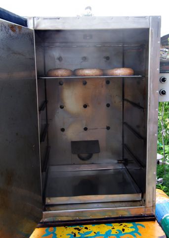

Юрыч Опубликовано 21 ноября, 2016 Опубликовано 21 ноября, 2016 (изменено) В задней стенки панель с отверстиями и вентилятором. За ними тэн1,6 кВт который управяется стареньким элемером. Изменено 21 ноября, 2016 пользователем Юрыч СПН МЕДНАЯ 6*6мм
Юрыч Опубликовано 21 ноября, 2016 Опубликовано 21 ноября, 2016 (изменено) Стенки двойные. Утеплял каменной ватой. Верх и задняя стенка за тэном - минвата калинка высокотемпературная С тэц притащили. Изменено 21 ноября, 2016 пользователем Юрыч СПН МЕДНАЯ 6*6мм
БайбаК Опубликовано 21 ноября, 2016 Автор Опубликовано 21 ноября, 2016 [b][member=Юрыч][/b],позитивно :good:
Юрыч Опубликовано 21 ноября, 2016 Опубликовано 21 ноября, 2016 (изменено) Уже два года пользую. На 4 решётки-полки вмещается 20 куриц. Внутренние поверхности листы нержавейки 0,5мм . Решётки из прутков нержавейки диаметром5мм. Специально для изготовления корпуса коптилки сделал листогиб. Изменено 21 ноября, 2016 пользователем Юрыч СПН МЕДНАЯ 6*6мм
