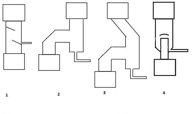

xOther 1 451 Опубликовано: 27 октября 2016 (изменено) Что такое, за чем, и почему в этой теме. Давайте пообсуждаем и дайте советов из опыта личной эксплуатации. Вижу пока эти схемы УПО: 1. Прямой с перегородками. 2-3. С тройником. 4. Рюмочный Какая дешевле/дороже по комплектухе понятно. Какая схема более эффективна? плюсы/минусы Для 35-й, 42-й царг на сколько можно уменьшить диаметр комплектующих для снижения себестоимости? Изменено 7 ноября 2016 пользователем xOther 1 Цитата Поделиться сообщением Ссылка на сообщение Поделиться на других сайтах
Asus 106 Опубликовано: 27 октября 2016 Ильдар, себе я буду делать 4-й вариант. Преимущества: 1. Возможность накопления, барботирования и обогащения флегмы.. 2. Сбалансированность развесовки по вертикали. Цитата Поделиться сообщением Ссылка на сообщение Поделиться на других сайтах

xOther 1 451 Опубликовано: 27 октября 2016 Хоть и любой собрать могу, я с ними ещё не работал и мне их испытать пока не где. Только летом в деревеньке. себе я буду делать 4-й вариант Мне вот тоже импонирует, чисто внешне, 4-й вариант, и 3-й... Цитата Поделиться сообщением Ссылка на сообщение Поделиться на других сайтах
dim65 193 Опубликовано: 27 октября 2016 У меня как номер 1. Но в нержавейке, там это самый технологичный, пропилили, вставили, обварили и привет. Использую именно как нижний полный отбор. Если куда в середину колонн ставишь то для возврата в центр нижней царги надо еще трубочку или язычок в нижнюю перегородку. 1 Цитата Поделиться сообщением Ссылка на сообщение Поделиться на других сайтах
Виктрыч 219 Опубликовано: 27 октября 2016 Мне тоже первый больше импонирует. А если добавить внизу места для насадки то можно использовать как НУО для промежуточных наставив РК. По идее Аквалюба. Цитата Поделиться сообщением Ссылка на сообщение Поделиться на других сайтах
alexeyT 3 183 Опубликовано: 27 октября 2016 А если добавить внизу места для насадки т Валер, такие РЕКТИФАЙ штатно выпускает, уже пару месяцев Цитата Поделиться сообщением Ссылка на сообщение Поделиться на других сайтах

alexeyT 3 183 Опубликовано: 27 октября 2016 (изменено) что ты по второму вопросу из шапки ответишь. дык с налету - не ответишь... потому что есть 3 варианта - врезать в царгу на этапе ее пайки. перегородки практически=0 в себестоимости.... для рюмки - один хрен переход покупать - удлинить готовую царгу. + прямая муфта как минимум - отдельный съемный узел. если брать 42-35, то примерно один хрен и выйдет... варианты 1 и 4 - примерно равны по цене, 2 и 3 - ощутимо дороже... Изменено 27 октября 2016 пользователем alexeyT Цитата Поделиться сообщением Ссылка на сообщение Поделиться на других сайтах

alexeyT 3 183 Опубликовано: 27 октября 2016 Многие боятся "заужения" если путанка сверху и невпритык к перегородке - бояться нечего. и между перегородками по вертикали - не менее 15 мм Цитата Поделиться сообщением Ссылка на сообщение Поделиться на других сайтах

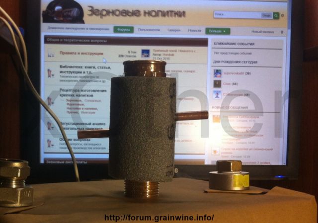

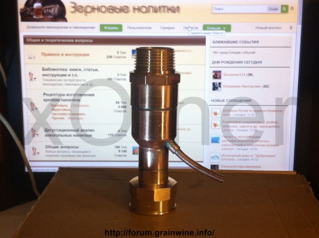

xOther 1 451 Опубликовано: 7 ноября 2016 (изменено) но надо сделать в виде тарелки подробней про тарелку плз, или рисуночек понятный, прикину что к чему. Вот забацал для НР-ВР 1" рюмочный (4-й вариант). и УПО-перевёртыш НР-ВР 1" (1-й вариант). Москвичам могу их дать на ходовые испытания. Изменено 7 ноября 2016 пользователем xOther Цитата Поделиться сообщением Ссылка на сообщение Поделиться на других сайтах
