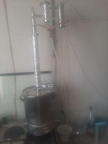

Forever Young Опубликовано 29 января, 2025 Опубликовано 29 января, 2025 Развейте или подтвердите мои сомнения. Не обдеру ли я ароматику на последнем дробном перегоне, если буду использовать УНО, двухдюймовую царгу 50 см с СПН 3,5*3,5, диоптр для контроля возврата флегмы и узел отбора по жидкости, вверху димрот? Головы отберу покапельно после стабилизации колонны, далее открою кран узла отбора на полную и подберу мощность нагрева такую, чтобы не было возврата флегмы в куб. Гоню до 80 градусов в царге/кубе, далее включаю нюх. Перекрываю кран, включаю рабочую мощность нагрева, даю колонне поработать на себя и дожимаю НДРФ до 90-91 градуса в кубе. Есть ещё две царги по 30 см: одна с СПН 5*5, другая с тремя РПН. Посоветуйте что будет оптимально использовать в качестве колонны и для сохранения ароматики и для удержания изиков?

pers Опубликовано 6 февраля, 2025 Опубликовано 6 февраля, 2025 Сегодня делал по данной технологии три укрепляющих перегона на прямотоке и пришла в голову мысль как сократить количество перегонов и при этом сохранить все ценное. Ставим небольшую царгу с насадкой и ставим проходной дэф далее разворот на 180 и конденсор( классический дистилятор). Отбираем с укреплением примерно до 95 в кубе, дальше выключаем дэф и забираем все на прямотоке. По идеи мы не должны потерять ни чего из вкусоароматики и при этом значительно укрепиться за один погон, тем самым сократить общее количество погонов. Какие у кого мысли на этот счёт?
