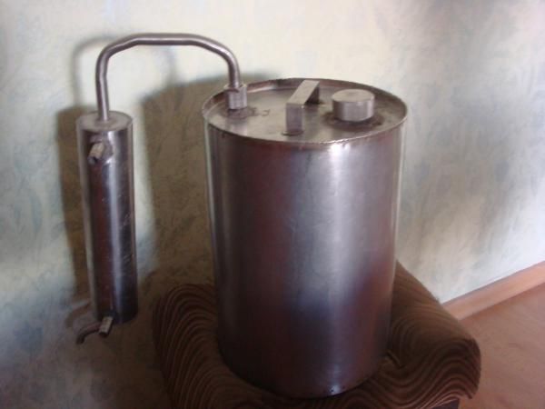

L29 Опубликовано 21 декабря, 2024 Опубликовано 21 декабря, 2024 Перегонял виноградную брагу. Получил СС 38°. Далее по перегонам -66° - 78° - 82° - 85°. Т.е., с каждым перегоном разница в крепости уменьшается. И неизвестно, получу я 90° и сколько ещё нужно перегонять. Собственно и вопрос, почему такая небольшая разница в крепости между перегонами? Аппарат подобный (фото не моё)
Naruto Опубликовано 21 декабря, 2024 Опубликовано 21 декабря, 2024 @L29 потому что так устроен мир смесь приближается к состоянию азеотропной смеси. 85 для финальной перегонки по отГабри достаточно. Вот почитай для саморазвития https://ru.wikipedia.org/wiki/Азеотропная_смесь 58 минут назад, L29 сказал: . Т.е., с каждым перегоном разница в крепости уменьшается. И неизвестно, получу я 90° и сколько ещё нужно перегонят Отличный научный подход, ты произвел очень правильное наблюдение. Получить можно простыми дистилляциями 96, но количество дистилляцией потребуется ещё 5-6 :). Перегнать можно ещё раз, будет 88 если досуха. Разница по продукту будет около 6 процентов по ас. То есть если ты с 85 сделаешь дробление то в отходы пойдет около 15 процентов по спирту, а если с 88 то где то 10. И то сильно зависит от исходной концентрации сивух, если сырец сивушный то и разницы не будет они все равно полезут раньше в отбор.
L29 Опубликовано 21 декабря, 2024 Опубликовано 21 декабря, 2024 57 минут назад, Naruto сказал: Перегнать можно ещё раз, Читал, что на 80°С в кубе отбор тела заканчивать. Но, у меня при этой температуре только начинает идти отбор. Правда, держится в этом пределе ~81-82°С довольно долго. Т.е., как начнёт расти температура заканчивать отбор и отГабри можно считать завершеным?
