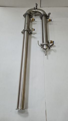

chiefff09 Опубликовано 11 января, 2022 Опубликовано 11 января, 2022 29 минут назад, Naruto сказал: Сначала попробуй просто на прямоточнике, царга с насадкой и дефом для дожима это все же когда уже понятно совсем что да как и опыт есть. я правильно понял, вот так?
Paha Опубликовано 11 января, 2022 Опубликовано 11 января, 2022 @chiefff09 я думаю не правильно. Либо левые, две трубы убрать, либо утеплить их, ооочень тщательно, с пристрастием, и в дэф воду не подавать. А хорошее утепление, это когда во время работы, ты трогаешь царгу рукой, а она не то чтобы тёплая, а просто комнатной температуры. ИМХО)))
chiefff09 Опубликовано 11 января, 2022 Опубликовано 11 января, 2022 14 минут назад, Paha сказал: Либо левые, две трубы убрать, Так речь идет то про царгу с насадкой и дефом, как их убрать то????? 14 минут назад, Paha сказал: утеплить их Это самой собой, в любом случае
Валдис Опубликовано 11 января, 2022 Опубликовано 11 января, 2022 @chiefff09 ,насадку можно не убирать,у меня медь и я ее успользую всегда,просто проходной дэф только на финальном включать,после отбора тела,если есть чего дожимать
Сибиряк Опубликовано 11 января, 2022 Опубликовано 11 января, 2022 44 минуты назад, chiefff09 сказал: Так речь идет то про царгу с насадкой и дефом, как их убрать то????? Это самой собой, в любом случае Тебе нужно собрать в режим потстилл(загугли если не знаешь о чем реч). И все делать на нем. Бубны с царгой только трата времени. Собирай хвосты в отдельную емкость, а потом когда накопится достаточное количество уже на колонну с царгой. ИМХО.
Naruto Опубликовано 11 января, 2022 Опубликовано 11 января, 2022 (изменено) 3 часа назад, chiefff09 сказал: правильно понял, вот так Да не совсем, царгу желательно утеплить , тем более на укрепляющих погонах это обязательно. Парциальный деф этот убрать совсем ... Если же с насадкой в царге работать то нужен полноценный узел отбора с полной дефлегмацией. .. В классическом понимании пот Стилл это вот два угла и холодильник и все . 18 минут назад, Сибиряк сказал: потом когда накопится достаточное количество уже на колонну с царгой. ИМХО. Не просто с царгой , а с царгой с насадкой (СпН,рпн, ект) полным дефом и узлом отбора по жидкости с игольчатым клапаном или автоматическим, в царгу в 25 см от низа ещё термодатчик нужен (пистон под ds 6 -6,5 мм вн диаметром ) Изменено 11 января, 2022 пользователем Naruto
