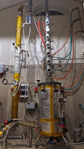

Naruto Опубликовано 21 декабря, 2021 Опубликовано 21 декабря, 2021 (изменено) 6 часов назад, PozitiFF сказал: Пятисантиметровый кусочек трубочки, по которой идет вода на охладение´это ни о чем. Вы слышать то не желаете и автор методики он не один их(нас) тут несколько, много кто привнес изменения, я предложил забить на насадку и гнать на прямотоке, кто то дробит укрепляющие погоны с целью укреплять слабоспириуозные части отдельно не кипятя весь объем (даже не берусь это объяснять ибо более простые вещи не вдупляете) . Но все они не отменяют сути - МАКСИМАЛЬНОЕ СОХРАНЕНИЕ всех примесей с общим уменьшением их концентрации от трёх до семи раз. Имея любую флегму при укрепляющих погонах ты обдираешь часть хвостовых примесей за 4-5 погонов они уходят настолько , что на финальном в отбор уже практически не попадают совсем, а попадают только промежуточные. Так же наличие малого количества эаф говорит о том что и с головами ты переусердствовал, Трубочка в 5 см по которой идёт холодная вода очень некисло дефлегмирует возрашая в отбор где то 1/8 где то часть пара (посмотри на парциальные дефлегматоры) тарельчатых колонн в них таких трубочек 4 и назад падает 1/3 пара . Царги надо утеплять в обязательном порядке, даже без ветерка, дикой ФЛЕГМЫ полно для обрезки за 5-6 погонов. т То, что ты получил по Гх , легко делается на пометровой царге с насадкой 8*8 за один проход. А, что бы повторить правильно проведенное отГбари на колонне я соорудил вот такого монстра. С возможностью отбора с КАЖДОЙ тарелки . Изменено 21 декабря, 2021 пользователем Naruto

snab Опубликовано 21 декабря, 2021 Опубликовано 21 декабря, 2021 41 минуту назад, Naruto сказал: я соорудил вот такого монстра когда запустить планируешь? «Не стыдно чего-нибудь не знать, но стыдно не хотеть учиться»
Naruto Опубликовано 21 декабря, 2021 Опубликовано 21 декабря, 2021 2 часа назад, Daniil сказал: ОтГабриэливание более щадящий с этой точки зрения метод. Кто бы спорил, посмотри Гх выложенный полученный на подобном самоваре о котором спрашивают совета... Сивух обших 1,5 гр из них почти половина пропанол , голов 0,14гр, хвосты не обнаружены совсем практически. По общим примесям как бы отГабри то же самое , но у меня общие то же выходят 1,5-1,8 гр, но сивух при этом 0,6-0,8 голов 0,4 и есть хвостовые. @snab в выходные ... На эти был занят выполнением ответственного заказа:)
