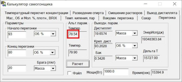

neva2012 Опубликовано 24 января, 2021 Опубликовано 24 января, 2021 Подскажите по Руди - начальная температура это первые капли или после отбора голов (когда пошло тело)?
Paha Опубликовано 24 января, 2021 Опубликовано 24 января, 2021 Если ты про финальную дробную перегонку, то там нет уже голов, а начальная температура, это когда она перестанет расти, и пойдёт полностью отбор. 1

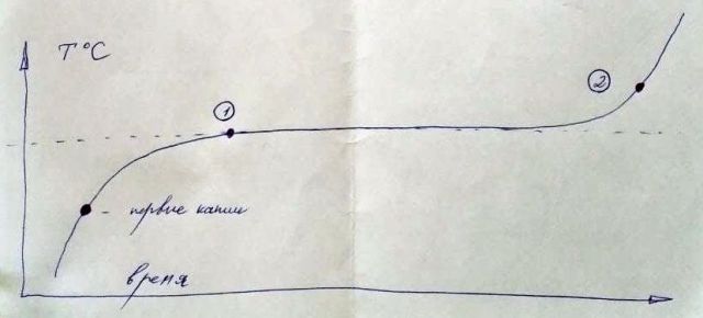

neva2012 Опубликовано 24 января, 2021 Опубликовано 24 января, 2021 Да, про финальную. Про головы образно, имел ввиду, что когда не капли, а полилось уверенной струей. Получается что это температура, когда вышли на стабильную температуру (точка 1), типа спиртовой полки?
Paha Опубликовано 24 января, 2021 Опубликовано 24 января, 2021 Да, у меня в кубе, в паровой зоне, стоит китайский круглый, чёрный щуп, и когда температура перестаёт расти, я пишу на бутыле маркером температуру. Сейчас посмотрел на бутыль, на нем есть несколько надписей: 78,6; 78,9; 79,0; 79,1. И отбор в тело, беру 2°С, хотя пишут про отбор до 81 или 82°С. Я думаю все зависит от термометра, давления, температуры, и высоты над уровнем моря. Пробовал собирать от дельты в 2 градуса, до 81, и от 81 до 82, после разбавления до 38%, все равно, все шло в хвосты. 1
neva2012 Опубликовано 24 января, 2021 Опубликовано 24 января, 2021 (изменено) Почему и не хочу привязываться к конкретной температуре (разная калибровка, разное давление и пр.). Получается, помечаем температуру когда она застабилизировалась (точка 1) далее по калькулятору Руди высчитываем дельту (79,90-78,54=1,36) и как достигли дельты (точка 2) - делаем стоп? Изменено 24 января, 2021 пользователем neva2012
Paha Опубликовано 24 января, 2021 Опубликовано 24 января, 2021 Мой телефон не дружит с калькулятором Руди.... Поэтому не скажу. Но если пошёл отбор, при температуре 78,54 то отбор тела, я бы прекратил при 80,54 на термометр в кубе. И это все, на прямотоке. Кстати если не понравится продукт, который получился, его можно ещё раз перегнать, так же с дельтой в 2 градуса. Я так делал два раза, когда не понравился запах. 1

neva2012 Опубликовано 25 января, 2021 Опубликовано 25 января, 2021 8 часов назад, dim65 сказал: прикинув поправку гоним до 80 об В КУБЕ . Это будет 80 С. А в струе 87 Имхо по крепости в струе менее точно будет. Термометры врут конечно, но оттарировать по температуре кипения ССЖ определенной крепости мне кажется наиболее точно будет. Измеряем спиртуозность перед последним погоном и по Руди смотрим температуру кипения. Когда закипело - сравниваем с показанием своего термометра и записываем насколько он врет. Далее (с учетом этой погрешности) остановить погон на 80. P.S. Пытался оттарировать свой термометр по кипящей воде. У меня получилась погрешность в 2,0 градуса. Но не факт что при 80 градусах будет точно эта же погрешность (там зависимость скорее нелинейная). P.P.S. Для контрольки можно проверить по весу. Калькулятор Руди это позволяет. Вычисляем сколько тела надо отобрать по весу и при окончании запоминаем температуру своего термометра. Разница с 80 и будет погрешность вашего термометра.
