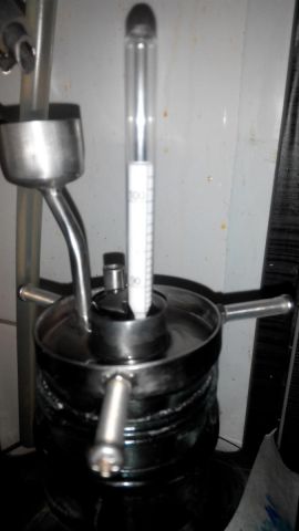

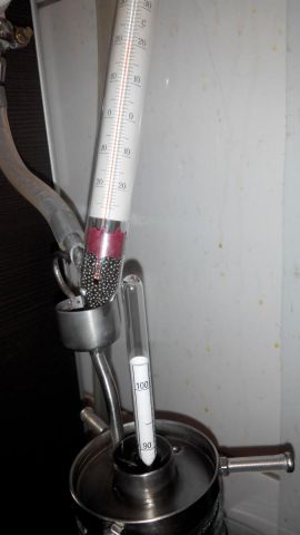

lsdf Опубликовано 3 января, 2017 Опубликовано 3 января, 2017 термометр сломался в баке на газу, 4 перегонка 84 градусов уже было, 5 -ю делать надо ... без термометра сделаю? по попугаю как определиться или по запаху весь погон сидеть? чистое впереди выйдет до каких в струе?
alexeyT Опубликовано 3 января, 2017 Автор Опубликовано 3 января, 2017 [member=lsdf], 81-82% вроде...калька нет под рукой ну и нюхай ниже 83%

lsdf Опубликовано 3 января, 2017 Опубликовано 3 января, 2017 (изменено) [member=lsdf], 81-82% вроде...калька нет под рукой ну и нюхай ниже 83%Подскажи Где такой-сякой калька живет¿ Сижу без него нюхаю.... Изменено 3 января, 2017 пользователем lsdf
lsdf Опубликовано 3 января, 2017 Опубликовано 3 января, 2017 Без него с 88 пошел помаленьку издалека 87 в струе и пришел весь вонючий изик, а отобрано 2/3 от всего спирта И это не последний дробный выгон, можно было и здесь поделить. Заливал в бак сырец 84 градуса. Газовая двухрядная комфорка 2,5 кВт,пусть потери 50%,значит около 1,5 кВт чистых,скорость около 4 л в час И эффективность прямоточный холодильника трубка 10*1 длиной 60 см падает на перегоне крепкого сырца в разы,в начале начале перегона крепкого сырца от 70 конденсат горячий, к концу холодный как всегда После 5 перегона крепость 88(((
alexeyT Опубликовано 4 января, 2017 Автор Опубликовано 4 января, 2017 [member=lsdf], на 1й странице у Снаба . там 87-88% . сорри...
alexeyT Опубликовано 4 января, 2017 Автор Опубликовано 4 января, 2017 [member=lsdf], Павел, спроси у ребят калькулятор Руди у меня на работе, ранее 9го не смогу выслать
lsdf Опубликовано 4 января, 2017 Опубликовано 4 января, 2017 (изменено) Всё стоп, нос унюхал Итого поделились мои 5600 мл На 4100 без запаха и 1500 мл остаток вонючий в кубе, приэтом я не добрался до крепости 90 Изменено 4 января, 2017 пользователем lsdf
