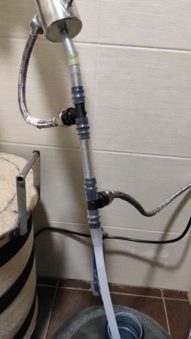

может кому пригодится - добавил доохладитель собранный на коленке из того, что было под рукой, т.к., начиная с 3го перегона горячий больно сырец идет, или мощу снижать. Два пластиковых тройника диам. отв. 10,5мм с Леруа (садовый отдел) и трубка нержовая внутрь, все стыки - силиконовый шланг. цена вопроса копеечная, тройники рублей по 65-67 что-ли, трубка нерж и шланги силиконовые были. Давление водопровода держит.
Изменено пользователем snab
