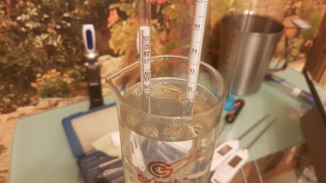

Bratelko Опубликовано 17 апреля, 2019 Опубликовано 17 апреля, 2019 перегнал сегодня еще раз прямотоком на укрепление подстилом. можно было и дробную сегодня делать. оказалось китайский ареометр врет на 1,5 градуса. хвосты пошли когда отогнал 80 процентов АС.
