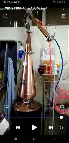

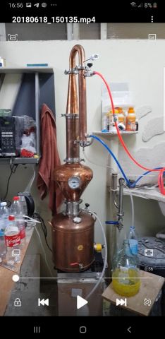

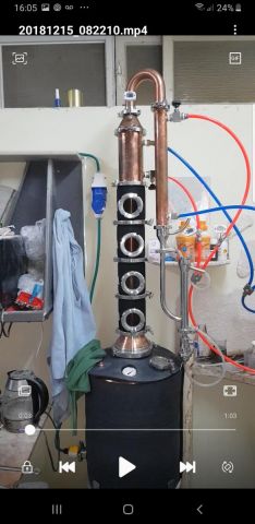

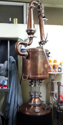

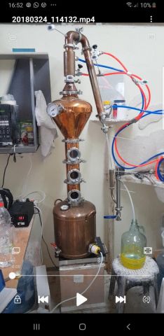

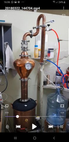

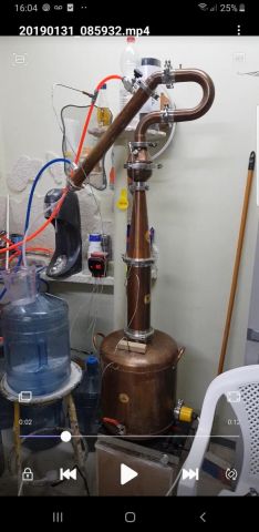

гоню на медном оборудовании, на различных шлемо- конусообразных объёмах, прямотоком, перепробовал различные вариации модульных изменений,.. колонны, колпачки, тарелки, насадки, дефлегматоры,... - в итоге наилучший результат мною получен исходя из метода АлексеяТ "отГабриэливание", с изменениями применительно к моему железу, (классическая вторая дробная - распределена на три погона при разной спиртуозности - низкой, средней и высокой)
браги. - белое вино по красной схеме(на диких), односолодовый (гос) на винных, и яблоко по красной(на винных)
перегоняю в 3 прямотока:
1. 1-2 процента голов на малой мощности(1кВт), дальше на полную(6кВт) до 98 в кубе, итог - сырец 35-40%
2. 1-2 процента на малой мощности, дальше на полной до 96 в кубе(35-40% в струе), итог - сырец 75-80%
3. 2-4 процента голов, отбор тела на застывшей (80t) температуре, и окончание по изменению на 1-2 градуса в кубе, итог 85-90%, развожу до 60% дистиллированной водой и в бочку
анализы не проводились подтверждений результатам нет, очень надеюсь что кто-то как-то выскажется по этому поводу.

Я тебе один умный вещь скажу, только не обижайся. Отгабри это тема, как получить достойный напиток на змеевике, доставшемуся от бабушки. То биш на прямоточнике. Твое железо в эту технологию ну что из пушки по воробьям. Оно все твое? Нахуа?
Сори. Дегустация. Гы.
Дорога к обеду ложка,
К ночи дорог унитаз.
ну для меня это тоже прямоток, возврат флегмы присутствует только на стадии прогрева паровой зоны, дальше этот пленочный эффект удерживается по всей поверхности и возврата практически нет, поэтому - бабушки, змеевики, пушки, воробьи,... это не те слова которые хотелось бы послушать от людей понимающих

всё так, но поскольку я новичок (2 года этим занимаюсь) я понимаю что я щенок в этом деле и от таких людей как Вы можно иногда услышать какое-нибудь слово которое может правильно дать направление или понимание,...Ну и конечно же жду вашего очередного видео с Азбукой, может  затронете тему дистилляции. Спасибо Вам
[member=Паксон],да просто разберись с Крект. Сивухи и эаф.на разной спиртуозности
И сам все поймешь
Оборудование зачетное бесспорно . Но не прямоток. Т.е не аппарат с одной супенью укрепления.
Осмотрись. Тем достаточно и собу.... Блин владельцы подобного железа отыщуться. Со своими нюансами.
[member=Паксон],нууу, много железа красивого))
А как пришёл, к такому способу перегона?
И вообще не очень понятно зачем столько разного "конструктива"?
Коль, человек ищет.свое...
На данный момент его ОтГабри зацепило...
Ежели твой арсенал выставить, думаю, народ неподготовленный в шоке будет
