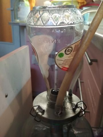

Спаял попугая в виде крышки для трехлитровки под комплект АСП3.
Сверху прикрыт случайной склянкой для предотвращения проникания запаха в помещение. Планировалась колба с контактами лдя автостопа по ареометру. Пока так на глаз. Тонкий дальний силикон подача с холодильника. Толстый грязный на переднем плане ТСА в вытяжку.
Изменено пользователем Виктрыч

Подскажи пожалуйста а каким образом ареометром я смогу держать контроль?
Изменяется спиртоузность в кубе, изменяется и в парах и есно в отборе, берешь калькулятор самогонщика и смотришь сколько там градусов в отборе при скажем 50 гр крепости в кубе.
Единственно дистиллят должен быть Т 20 С, а достичь этого сложно ибо либо он идет холодный6 либо горячий, но вот что бы 20 град С это сложно попасть, а значит в попугае должен быть еще и термомтер и показания ареометра надо корректировать по том у же калькулятору или таблицам.
Ну и это, укрепляющие элементы должны отсутствовать иначе, цифры не будут табличными .
