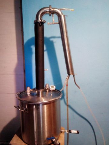

Алексей SaR Опубликовано 6 апреля, 2018 Опубликовано 6 апреля, 2018 (изменено) что-то пропустил сегодня в ветке, но созрел вопрос хотелось бы узнать у постоянно здесь присутствующих конструктив используемых холодильников, тк режим прямой перегонки сырца под 90 градусов крепостью - это около 4л в час с 1 квт, у меня прямоток тонкостенная нержавеющая трубка 13 мм длиной 600 на пределе справляется с 1.5 квт при расходе ож 100 л в час, максимум 1.7 квт давал надо апгрейдится, спрашиваю совета для варианта квартиры 3-3,5 квт подводимой. Я на дефлегматоре габриэлю, "носом вниз", как на фото, только на индукционке. 3 Квт легко переваривает(димрот 10ммХ3м), расход воды не засекал, но очень немного, если вода на выходе около 50° то продукт идет холодный около 18°С. Кстати , есть дэф ХД-3 с клампом, пробовал на нем так же "носом вниз" перегонять, а работает в этом режиме плоховато, продукт теплый, расход воды большой и почему- то проскакивают пары уже начиная от 2,5квт. Непонравился вобщем, где-то 223-й просчитался... Изменено 7 апреля, 2018 пользователем Алексей SaR Данное сообщение отражает личное мнение автора, которое может отличаться от мнения остальных участников.
