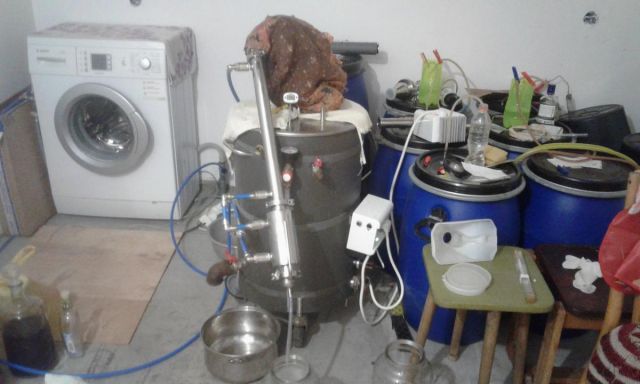

Буканьер Опубликовано 19 декабря, 2017 Опубликовано 19 декабря, 2017 На укрепляющем 5м перегоне поднялась Т в струе 37*С, примерно по середине отбора вообще прошел сброс пара, Т куба была 87*С , в струе 86%АС , сборка на фото. Есть у кого какие предположения, что произошло ?
Garik80 Опубликовано 19 декабря, 2017 Опубликовано 19 декабря, 2017 с водой в холодильнике что-то. напор не падал? "Когда уходят герои, на арену выходят клоуны". (Генрих Гейне)
Буканьер Опубликовано 19 декабря, 2017 Опубликовано 19 декабря, 2017 (изменено) [member=Garik80], то же об этом подумал про пар, напор отследить не могу, работаю с колодца через насос. А по чему весь отбор такой теплый идет ? Холодильник и дэф холодный, с наружи конденсат, отбор где то 9л/час Дэф труба 1,5" в трубе 3" 150мм ; холодильник кожухотрубный 450мм ф 1,5" с 3 трубками ф10мм Изменено 19 декабря, 2017 пользователем Буканьер
Mytrych Опубликовано 19 декабря, 2017 Опубликовано 19 декабря, 2017 Скорее всего длины дэфа не хватает.
Вячеслав83 Опубликовано 19 декабря, 2017 Опубликовано 19 декабря, 2017 [b][member=Буканьер][/b], у меня такая же тема с Т, теплый или даче горячий сс, это скорость, 9л/ч! Он не в состояние успеть охладиться. А сброс пара от куда был, из рубахи или в приемную емкость?
Буканьер Опубликовано 19 декабря, 2017 Опубликовано 19 декабря, 2017 (изменено) [member=Вячеслав83], [member=Garik80],[member=Mytrych], спасибо , а выброс пара в приемную емкость, это новерно взрывное кипение прошло Изменено 19 декабря, 2017 пользователем Буканьер

Борменталь Опубликовано 19 декабря, 2017 Опубликовано 19 декабря, 2017 [member=Вячеслав83], [member=Garik80],[member=Mytrych], спасибо , а выброс пара в приемную емкость, это новерно взрывное кипение прошло Было такое, даже с рассекателем в холодильнике, ближе к концу перегона. Проявляется, когда спиртузность больше 80%. Перегоняю на газу, комфорка на 3,6 кВт. Теперь просто мощность пламени убираю на крайних перегонах и все норм. При такой спиртуозности и на небольшой мощности ручьем течет. Скорее всего, при больших объемах такого не будет.
