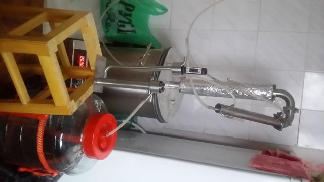

Alex66 Опубликовано 12 ноября, 2017 Опубликовано 12 ноября, 2017 (изменено) Категорически всех, приветствую. Информация видимо будет больше интересна тем у кого куб со встроенным парогеном. У кого прямой нагрев, можно не читать. Пытаюсь экономить ваше время Итак. Пробовал обкатать методику на своём оборудовании. Куб с парогеном, общий объём 100 л, пароген 30 л. Выход полтора дюйма и оборудование медь соответственно тоже полтора. Деф -осьминожка с восходящей 250 мм , царга 1 метр с насадкой медь спн 4. Нагрев 2 тэна по 3 квт. один из них через РМ. Брага из ябложмыха по красной с использованием инверта из свеклосахара и гнал тоже с мезгой, 5 перегонов и на выходе 17 литров сс 83%. Утомило по времени. Проблема возможно в конденсации водяного пара в кубе, снижении крепости его содержимого и поэтому недостаточном укреплении от погона к погону. Пробовал уменьшить подаваемую мощность во избежание прорыва пара через барб, заметно снижает отбор и соответственно увеличивается время на отгон. Возможно надо было ещё попробовать раз другой, чтобы добиться рекомендуемых 90+, но времени как всегда нет, поэтому последний перегон начал с креп сс 83%. Взял товарного 5 литров креп 93%, брал до темп 79 град, помня комментарии разницы давления в регионах. Затем остановил, добавил 12 литров головохвостов тех же яблок от дистилляции и поставил на отбор НДРФ, дальше неинтересно. А вот результат в 5 литров действительно заслуживает внимания, очень качественный сэм. Вкусовые предпочтения конечно вещь индивидуальная. Удивил, после яблосэмов, которые я получал по другим методам и которые с удовольствием можно было употреблять после минимум годовой выдержки. Тем более удивил, что сырьё это практически отходы от производства сока для семьи, и технология сбраживания, мягко говоря, не кошерная. Вкус мягкий, имеется жгучесть, послевкусие присутствует, но не яблоко, а больше фруктовое. (редактировал позже, после употребления 100 гр. на лицо в компании из 4 чел.) Отличная фруктовая водка по общему мнению дегустировавших. Для себя сделал вывод, что это пока лучшая метода и нужно думать о кубе с прямым нагревом, потому как пока не вижу способов обойти проблемы от парогена. Автору большое спасибо. С уважением. Изменено 12 ноября, 2017 пользователем Alex66
