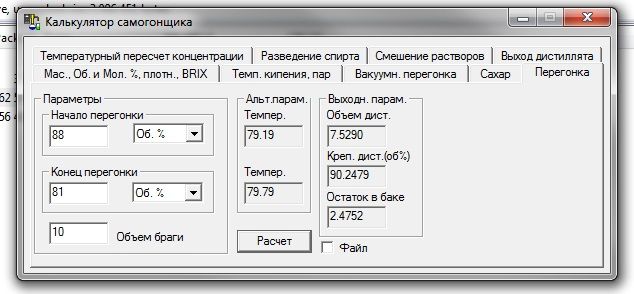

ksa Опубликовано 24 октября, 2017 Опубликовано 24 октября, 2017 (изменено) После 4-го перегона имею СС 88%. Но термометром в кубе пока так и не обзавелся... Отсюда и вопрос - по объему сколько выйдет чистого продукта до пресловутых 80-81 градуса в процентном соотношении к залитому СС, примерно клнечно? Например залил в куб 10л СС, сколько литров выйдет до 80 градусов? У кого какие циферки были? Изменено 24 октября, 2017 пользователем ksa

ksa Опубликовано 25 октября, 2017 Опубликовано 25 октября, 2017 [b][member=alexeyT][/b], посмотрел я эту закладку... Расскажи, что я там смогу посчитать? Какой-то выход из браги? Так у меня уже не брага... Напомню, что у меня СС крепостью 88% и я хочу узнать сколько получу отгабриэленого, чистого дистиллята до 80-81 градуса, т.е. до изиков. Насколько я понял про ту закладку - там можно узнать сколько я получу дистиллята из браги и сколько барды останется у меня в кубе... Но это вроде как совсем не то, что я хотел узнать. :(
ksa Опубликовано 25 октября, 2017 Опубликовано 25 октября, 2017 [b][member=alexeyT][/b], вроде понял что там к чему! Спасибо за ссылочку. :good: прочти на досуге на ХД про Запаловы ложки Нашел несколько упоминаний про них и смеющиеся смайлы... Наверное это что-то как красная дверь или про мопэд... Но как это интерпретировать или первоисточник фразы я так и не нашел. :( Может просветишь про что это? Ну или ссылку дай...

ksa Опубликовано 25 октября, 2017 Опубликовано 25 октября, 2017 [b][member=alexeyT][/b], мне удалось таки сделать и термометр в куб. :sarcastic: Т.ч. я спокойненько выгнал дистиллят до 80 градусов в кубе. Правда получил только 10л вместо 12-ти расчетных по тому калькулятору... Но это не особенно меня расстроило. Остаток перегоню на НДФР...
