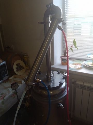

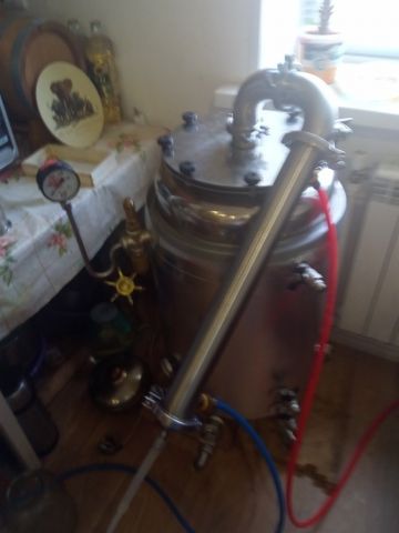

vital_4ik Опубликовано 19 октября, 2017 Опубликовано 19 октября, 2017 Друзья как правильней первые 4 перегона делать? Как на первой картинке с пустой царгой или как на второй в режиме постил?
7721 Опубликовано 19 октября, 2017 Опубликовано 19 октября, 2017 (изменено) [member=vital_4ik],Да как удобно. царга без насадки? Если подаваемая мощь велика делай с царгой, брызгоуноса не будет,укрепление минимально если возврата нет. Изменено 19 октября, 2017 пользователем 7721 1
vital_4ik Опубликовано 19 октября, 2017 Опубликовано 19 октября, 2017 [member=vital_4ik],Да как удобно. царга без насадки? Если подаваемая мощь велика делай с царгой, брызгоуноса не будет,укрепление минимально если возврата нет. Царга без насадки мощность 3 квт.
7721 Опубликовано 19 октября, 2017 Опубликовано 19 октября, 2017 [b][member=vital_4ik][/b], Гони и на 80-81С финальный погон отрубай сивуху,но после 80С,обязательно принюхивайся изик пойдет сразу и резко. Удачи :-) 1
