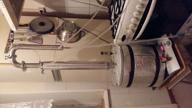

Oleg_MGN Опубликовано 8 августа, 2017 Опубликовано 8 августа, 2017 alexeyTВсем привет. До сего момента был читателем данного форума. Зарегистрировался что бы поблагодарить alexeyT за методику ОтГабриэливание. Стаж 4 -ре затора по 55л.,сахарки. Гидромодуль 1-5. Коротко: имею оборудование из нержи-куб 21л,, царга Д=38мм, рост 500мм с нерж.СПН 3мм, на всю длину, диоптр, дефлегматор 310мм (5 трубок). Все одного диаметра 38мм. Брагу гнал с отбором голов - не много, по прибл. запаху. Помел тело 1 - 9.0 л СС 44% -21грС. . тело 2 - 8,5 л СС -20% -21грС. . Тело2 прогнал на полной комплектации оборудования; поимел 600мл-95% + 90мл-95% (тяжелое тело-по запаху) Тело1 прогонял 3 раза. Использовал оборудование: диоптр и холодильник ( если я правильно понял-это является "прямотоком") На последующие перегонки не было времени (ночь-утром на работу) . Поимел 4л дистилята 80% + дожал (подключив ДЭФ) 580мл. НДРФ -95%. Конкретизирую свою благодарность. Не смотря только на 3 прогона тела1 (у меня получилось лишь 80% крепость) я, повторюсь, получил 4л дистилята Опустил в него 5 или 6 дубовых брусков 1х1х10см . Через 7 дней отлил 100млл для пробы. Разбавил до прим.45%. Принял несколько раз по 50млл. Такой приятной "питкости" и послевкусия у меня ни когда не получалось!!!!! И это лишь за 7 дней отдыха, настаивания на щепе. Сколько порекомендуете сделать выдержку этого "отГабри" ? Ищу сейчас где купить несколько бочек.. Жду приезда Кодзи. Буду учиться "пшеничному ремеслу" Спасибо так же всем участникам данной ветки.
Oleg_MGN Опубликовано 8 августа, 2017 Опубликовано 8 августа, 2017 (изменено) Добавлю фото оборудования. Буду благодарен советам - как не ободрать вкус для моего комплекта. Изменено 8 августа, 2017 пользователем Oleg_MGN

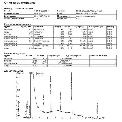

alexeyT Опубликовано 9 августа, 2017 Автор Опубликовано 9 августа, 2017 (изменено) ОтГабри 2015 года Яблосэм сивуха порублена примерно в 10-12 раз альдегиды - в 5-7 и эфирки осталось, в меру.... Именно то, о чем в свое время писАл Юра Габриэль Изменено 9 августа, 2017 пользователем alexeyT 5
