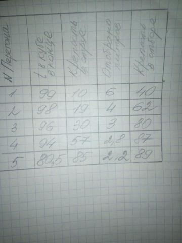

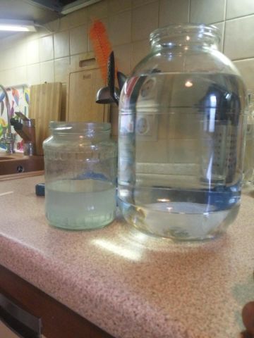

Tower 7 Опубликовано: 16 апреля 2017 (изменено) Краткий отчет. Брага на пасте тутовой от Матоса, полностью отбродила, отстоялась пару дней на балконе, отфильтровал. На входе чуть менее 30 литров. Перегонял на отриц клюшке до 99с°, дальше не хватило терпения. Получил 6 литров 40°. Добавил 2 литра хвостов от последней фракционной перегонки на такой же пасте, крепость забыл измерить, так что расчет второго погона некорректен, но потом все четко. Дальше за меня лучше скажет таблица. Надеюсь кому поможет. Дополнительно прикладываю фото с результатом 4-го погона. То что осталось в кубе, выглядит не очень, а запах жесть, кухня провоняла вся. То что осталось после пятой пока не знаю, вынес в кубе на балкон охлаждаться, так после предыдущей фотосессии ещё запах не вышел. К встрече Дня Победы теперь готов на 100%. Изменено 16 апреля 2017 пользователем Tower 5 Цитата Поделиться сообщением Ссылка на сообщение Поделиться на других сайтах
lsdf 37 Опубликовано: 16 апреля 2017 (изменено) если предыдущий раз был дроблён, интересно сравнение с последним выгоном по органолептике Изменено 16 апреля 2017 пользователем lsdf Цитата Поделиться сообщением Ссылка на сообщение Поделиться на других сайтах
Tower 7 Опубликовано: 16 апреля 2017 (изменено) сравнение с последним выгоном по органолептике В прошлый раз делал фракционную перегонку на неутепленной царге. Там ароматики с перебором, и сивухи тоже, только в бочку и для питья по немногу. Сегодня пришли гости, задегустировали на двоих 0.5 даже охладиться не успела. Состояние как не пил. Ароматика присутствует, но даже Матос говорит, что раньше 2-х недель и пробовать не стоит. Я конечно ньюфаг, но пока это лучший самогон который делал. Сейчас сахарная подходит, потом планировал ячменевый ХОС, сомнений по поводу способа перегонки у меня нет. Изменено 16 апреля 2017 пользователем Tower Цитата Поделиться сообщением Ссылка на сообщение Поделиться на других сайтах
